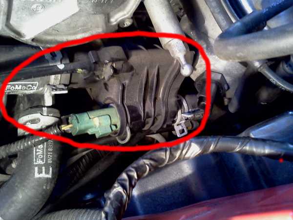

Salve, la scorsa settimana ho rabboccato il liquido di farreddamento perchè dovevo fare un viaggio, oggi controllo ed ho preso paura perchè non ce n'era quasi più!

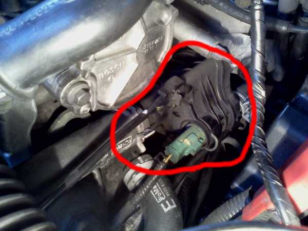

Guarda e riguarda alla fine ho trovato dove perde ovvero sul pezzo che vedete in foto nell'allegato dove arrivano tutti i tubi sotto la pompa (è la pompa no?) della bosh e presumo tra la plastica e il motore da qualche parte, è difficile capire esattamente dove.
Ora devo sapere come si chiama quel pezzo, nome e codici possibilmente, quanto costa e magari se ci sono delle foto che mi fanno vedere come è fatto per vedere dove io non vedo.

Perdita liquido raffreddamento, sostituzione pezzo 27/08/2014 17:28 #279548
Ok, dopo una ricerca ho capito che è il termostato e viene venduto insieme a quel pezzo di plastica con tutti i raccordi.
Ce ne sono di varie marche, sono tutti uguali e sono tutti di plastica, ecco un elenco.

Perdita liquido raffreddamento, sostituzione pezzo 17/09/2014 18:37 #281576
Ciao,anche a me è successo,il problema è che è fatto di plasticaccia e con il calore può deformarsi lasciando trafilare liquido...la mia l'ha fatto a circa 90000km,tra pezzo e manodopera ho speso sui 150 euro ( hanno prima dovuto mettere in pressione il circuito di raffreddamento per capire dov'era la perdita ).

Perdita liquido raffreddamento, sostituzione pezzo 19/09/2014 00:22 #281644
Comunque è una seccatura, non si possono fare pezzi così di plastica, inevitabilmente si rovinerà di nuovo.
Poi ho scoperto che non è quel pezzo li che ho linkato prima ma uno più semplice perchè si divide in due e m'è costato 48 euro.

Perdita liquido raffreddamento, sostituzione pezzo 09/02/2015 20:38 #294661
Allora, se vedi le foto che ho messo all'inizio quel pezzo di plastica a vederlo così sembra un pezzo unico, io andando in un sito che vende ricambi per il mio modello di macchina mi dava due pezzi di marca Gates, uno con codice TH40883G1 che a vista sembrava esattamente quello che mi serviva e che io erroneamente ho ordinato, l'altro con codice TH41183G1 che a prima vista non sembrava il suo invece lo era.
Quel pezzo di plastica che ho fotografato non è unico ma si divide, c'è una vite che li tiene insieme e cercando su google immagini il codice TH41183G1 in qualche immagine si vede la vite dunque nel mio caso ho sbagliato alla grande ad andare così a vista è sempre meglio domandare al rivenditore prima.
Comunque non c'è solo la marca Gates ce ne sono tante altre era solo per far capire di controllare bene prima di acquistare il pezzo.
Quel pezzo perde perchè la plastica dopo un po' si deforma ed anche se c'è un gommino molto morbido che sigilla non riesce a tenere quando la plastica si deforma.
Beh, per smontare c'è poco da fare si devono togliere i tubi dunque conviene svuotare l'impianto dal liquido di raffreddamento dunque togliendo sotto il pannello coprimotore devi togliere il tubo di gomma che esce dal radiatore e raccogliere il liquido così poi puoi staccare tutti i tubi da quel pezzo e smontarlo, uscirà comunque un po' di liquido ma non tanto.
Ora non ti so dire bene perchè io l'ho solo tolto non l'ho rimontato ma non è poi così difficile.
Non ricordo se per problemi di spazio ho dovuto togliere la scatola del filtro dell'aria e la batteria, comunque li te ne accorgi se non c'è spazio per lavorare, alla fine c'è solo tempo da perdere non è difficile.
Ovviamente quando rimetti alla fine il liquido refrigerante devi poi accendere il motore e rabboccare ogni volta che dal circuito esce l'aria e scende il liquido finchè l'aria non è uscita del tutto ed il livello rimane stabile.
Poi ti fai un giretto e quando torni ricontrolli e in caso rabbocchi.
In sostanza questo è quanto.

Re:Perdita liquido raffreddamento, sostituzione pezzo 09/02/2015 20:42 #294663
Tutto corretto, ma lo spurgo si fa riempiendo la vaschetta al massimo, avviando il motore e attendendo che parte l'elettroventola di raffreddamento. Se il liquido scende troppo bisogna eventualmente raboccare
Perdita liquido raffreddamento, sostituzione pezzo 09/02/2015 21:01 #294668
Grazie Fabietto1990 della correzione, altra cosa che mi son ricordato è che forse bisogna svitare anche il supporto del filtro del gasolio, non togliere il filtro, ma solo svitare il supporto per poterlo spostare quel tanto che basta per arrivare a svitare le viti del termostato.

Perdita liquido raffreddamento, sostituzione pezzo 07/03/2015 19:27 #296714
grazie mille della risposta!! pezzo sostituito e va alla grande! ora non perde piu'.. spero bastera' sostituirlo una solo volta, anche perche' mia mamma ha un'altra fiesta e si e' presentato lo stesso problema!!!
