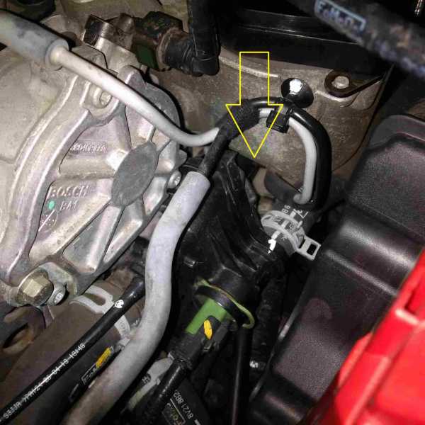

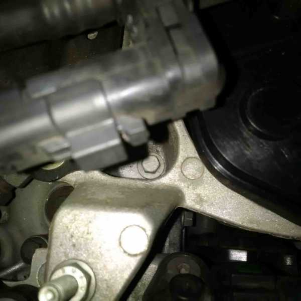

Qualcuno ha provato a sostituire il pezzo senza portare macchina dal meccanico? Io ho ordinato il pezzo, mi è arrivato ma non saprei proprio come rimuovere il tubo che arriva sotto il supporto/filtro del gasolio in quanto coperto dal supporto (vedi freccia gialla in foto). Per il resto non sembra necessario rimuovere ne batteria ne filtro aria perchè lo spazio c'è. Qualcuno sa se basta smollare le viti del supporto filtro gasolio (e quali per lo più son solo quelle 2 della foto) o bisogna levare tutto filtro+supporto?

Re:Perdita liquido raffreddamento, sostituzione pezzo 12/12/2016 16:23 #327470
Togli la batteria e il cestello e ci arrivi tranquillamente

Re:Perdita liquido raffreddamento, sostituzione pezzo 12/12/2016 16:32 #327474
Cosa intendi per cestello? Se levo la batteria in ogni caso sulla parete sinistra mi ritrovo una centralina che è quel coperchio nero che si vede in foto..

Re:Perdita liquido raffreddamento, sostituzione pezzo 12/12/2016 16:34 #327475
Il cestello è quello dove è alloggiata la batteria. Va staccata anche la centralina motore
Re:Perdita liquido raffreddamento, sostituzione pezzo 12/12/2016 16:38 #327476
ah ecco!! quindi il supporto filtro gasolio non serve toccarlo?
Grazie mille

Re:Perdita liquido raffreddamento, sostituzione pezzo 12/12/2016 16:40 #327477
Non esiste ciò che va tolto e ciò che non va tolto. Smonta, vedi se riesci altrimenti devi smontare altro. Non esiste un modo unico per smontare un pezzo...c'è chi agisce in un modo, chi smonta più cose e chi preferisce smontare meno possibile
