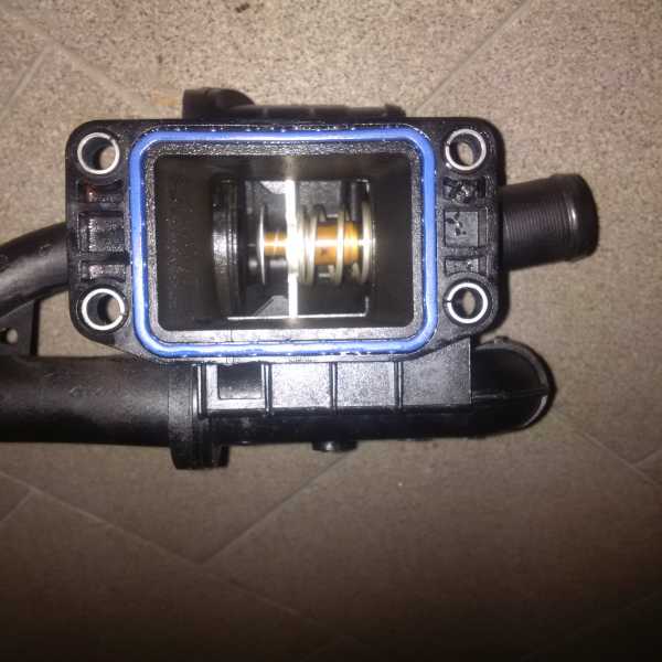

Tanto per spiegare meglio questo è il pezzo vecchio con al suo interno il termostato.. il nuovo era identico con il suo termostato nuovo
  • Sergiofofi84
  • Avatar di Sergiofofi84
  • Messaggi: 33
Re:Perdita liquido raffreddamento, sostituzione pezzo 06/01/2017 10:11 #328548
Secondo me il pezzo che hai montato è difettoso

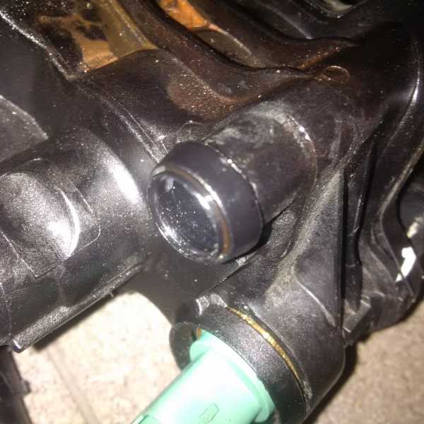

Ho l impressione anche io..sai per caso se provando a soffiare/succhiare dove c'è il tubicino più piccolo del gruppo (vedi foto credo faccia da attuatore/depressore) momentaneamente si potrebbe sbloccare?
  • Sergiofofi84
  • Messaggi: 33
I seguenti utenti ringraziano:: PalmaRex
Re:Perdita liquido raffreddamento, sostituzione pezzo 06/01/2017 10:29 #328550
Quello è solo un condotto tappato, il circuito è autospurgante. Controlla se a motore acceso dopo una decina di minuti il tubo grosso che esce dal termostato e va al radiatore è freddo o tiepido. Deve restare sempre freddo fino a quando il motore non va in temperatura, dopodiché si apre il termostato e il liquido inizia a circolare anche sul radiatore
