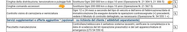

Non fidarti del libretti, ma fidati di Ford ETIS.
Vai sul sito, inserisci il numero di telaio, e nella sezione manutenzione troverai tutte le indicazioni.
Mi raccomando il numero di telaio, perche' per lo stesso motore ci possono essere intervalli di sostituzione anche molto diversi, a seconda del periodo di produzione.
cinghia distribuzione 10/04/2019 14:16 #352606
Sul sito ford etis mi dice fra 10 anni oppure 200.000 km quindi pensando che l ho cambiata nel 2017 la dovró cambiare nel 2027 oppure a 200.000 km.
