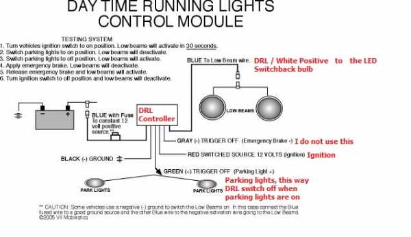

allora serve:
- una centralina di controllo per le switchback. La centralina usata nel video è mobilistics. Costa 11.69€+8.80 € su ebay.
qui lo schema che mi ha mandato il tizio del video.
- poi lampade chiamate switchback, pero col portalampada modificato perche la fiesta ha un attacco diverso a singolo contatto e non doppio come tutte le switchback. In pratica si deve saldare un portalampada per l'attacco della fiesta ma con un filo che dovra uscire dalla lampada e collegato alla centralina , dato che è il POSITIVO del led bianco mentre il NEGATIVO è in comune per entrambi arancione e bianco.

prototipo DRL 06/07/2013 18:53 #243008
si è abbastanza incasinato, però il risultato è bello, peccato faccia poca luce a quanto mi hanno detto

prototipo DRL 07/07/2013 02:31 #243014
sono led smd, che fanno pochi lumen per fare da drl...a malapena riescono a vedersi come frecce di giorno! i led da drl sono tipo i luxeon, cree, seoul...insomma led minimo da 70 lumen l'uno! poi facendo 2 conti...
20€ la centralina, 30 le lampade (anche se penso di più) e altri 5 di materiali per attacchi e altri materiali...fanno 55€. a 70€ si trovano le philips daylight 4 su ebay...plug&play, scocca in alluminio, luminosità adatta e durata praticamente eterna
