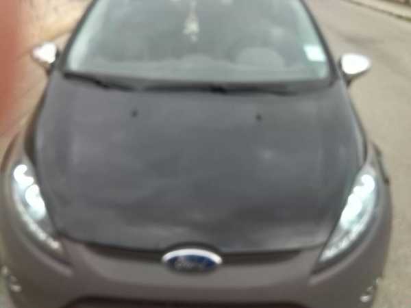

Re:da Dectane a doppio Bixeno GUIDA Pagina 15 15/06/2014 20:50 #273572
Scusate la fotocamera di merda foto fatte dall abitacolo . Normale . Abbagliante . Led . Al buio.

Re:R: da Dectane a doppio Bixeno GUIDA Pagina 15 15/06/2014 21:04 #273573
Più che altro nn capisco perche nella prima foto i fasci sono così incrociati tra loro.
ce la fai a fare le foto di fronte ad un muro con ai lati nulla?

Re:da Dectane a doppio Bixeno GUIDA Pagina 15 15/06/2014 21:11 #273574
Marcolino mi sa che hai montato le lenti storte :unsure: e anche l'altezza è errata. non hai provato il fascio prima di rimontare i fari?
Ps...per le foto usa server esterni come nella guida che ti ho postato. Abbiamo già problemi di sovraccaricamento dei server. Grazie :)

Re:da Dectane a doppio Bixeno GUIDA Pagina 15 15/06/2014 21:16 #273575
Raga quando li ho messi su non avevo la makkina e sono andato ad occhio si SN venute storte ma in strada non mi danno problemi è stata mia imprecisione no colpa delle lenti o delle lampade

Re:R: da Dectane a doppio Bixeno GUIDA Pagina 15 15/06/2014 21:24 #273576
Ah ecco mi sembravano strane:)
Comunque se hai la possibilità di fare delle foto anche su d una strada buia sarebbe l' ideale;)

Re:R: da Dectane a doppio Bixeno GUIDA Pagina 15 15/06/2014 21:48 #273577
in teoria un modo c'è per farli precisi anche senza macchina...basta posizionare il faro in modo che il fascio sia dritto, costruire delle staffe che lo tengono in posizione quando è poggiato, tracciare su un muro dove colpisce la luce del fascio originale e fare in modo che le lenti sostitutive colpiscano la stessa zona ;)
comunque metti anche qualche foto del faro sulla macchina

Re:R: da Dectane a doppio Bixeno GUIDA Pagina 15 16/06/2014 06:36 #273587
L'idea è bella non c'è che dire, ma se io ti incontrassi per strada con dei fari così alti ti sparerei!!! :P
Avresti dovuto provare tutto prima di chiudere i fari... Hai fatto un lavorone e poi ti sei perso in un bicchier d'acqua... :S :S
Non riesci a sistemare il problema?!

Re:da Dectane a doppio Bixeno GUIDA Pagina 15 16/06/2014 08:42 #273596
Ahimè non posso sistemarli lo so sono venuti storti ma non avere la macchina sotto mano mi ha incasinato parecchio infatti le altre volte non ho avuto problemi qui è stato un problema anche perché all interno i dectane hanno un fissaggio del c***o rispetto agli originali o comunque rispetto a quelli di concorrenza ma con la stessa forma interna degli originali.... il fascio si alza maggiormente sui lati centralmente invece va più basso . Per adesso nessuno mi ha voluto uccidere quindi spero di non aver ciecato nessuno io ci vedo più che bene visto che dove passo io diventa giorno lo so diciamo che ho avuto la precisione di moscardelli nel sistemare il fascio ma pazienza la prossima volta devo avere la macchina a disposizione perche il metodo delle staffe di Fabio causa troppo studio non lo riuscivo a pensare :D
