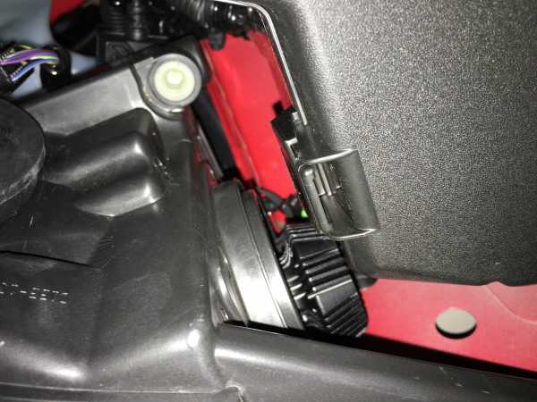

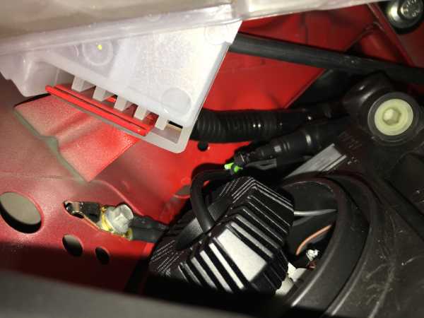

Palmarex purtroppo mi ha detto il concessionario che sta installando gli h7 led della safego che mi hai suggerito, che deve rimuovere completamente il coperchio perchè il dissipatore nero delle luci dietro alla lampada led è ingombrande e non fa chiudere il faro.
Anche a te è successo?
Inoltre vorrei sapere se in caso di lavaggio dell'auto, la luce cosi esposta senza coperchio, possa avere problemi o guasti.

Non lasciare i fari aperti, entrerebbe sporco e umidità!
Piuttosto fai come ho fatto io (Guarda qui)
E ricorda che puoi girare il dissipatore delle lampade, in modo che occupi minore spazio

Assolutamente non lasciarli aperti. Trova qualche modo per riuscire a chiuderli in quanto la protezione in gomma presente serve appunto per preservare il faro dall'ingresso di acqua e sporcizia.
Puoi usare tubi in PVC per estendere il foro o se trovi altre idee ben vengano, personalmente però ti sconsiglio di lasciarli aperti.

Scherzi vero?? Assolutamente no, per montare delle lampade da 50€ rischi di rovinare fari da 500€ con sporco e condensa! I tappi ci vanno!

ford fiesta mk7.5 e osram nightbreaker 25/05/2017 16:03 #333814
A me li hanno montati cosi, direttamente in concessionaria ford
Come risolvo?
