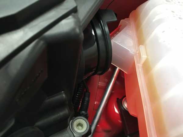

Io ho risolto cosi
Tubo pvc nero diam 80 mm
Lato passeggero lunghezza 4 cm (dissipatore lasciato in posizione originale)
Lato guida lunghezza 3 cm (dissipatore montano al contrario)
Tappi a chiusura un po adattati al tubo
Già che avevo i fari smontati ho cambiato le h1 originali con le h1 della philips extreme white e le frecce della osram

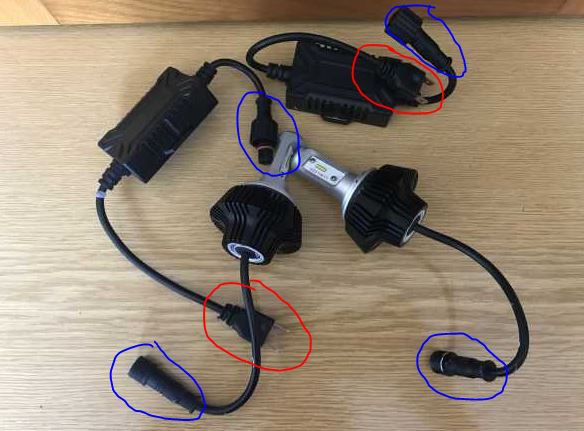

Ciao a tutti, sarei intenzionato anche io ad aquistare le lampadine LED h7 Safego.
Ho un piccolo grande dubbio però, quelle "prese elettriche" collegate alle centraline dei fari, a cosa devo connetterle? alla batteria? :lol:
  • Matt90
  • Avatar di Matt90
  • Messaggi: 46
ford fiesta mk7.5 e osram nightbreaker 02/08/2017 14:55 #335635
Al connettore delle lampadine

ford fiesta mk7.5 e osram nightbreaker 02/08/2017 15:10 #335636
Intendo quelle cerchiate in rosso, quelle cerchiate in blu avevo supposto che dovevano essere connesse tra loro
  • Matt90
  • Avatar di Matt90
  • Messaggi: 46
ford fiesta mk7.5 e osram nightbreaker 02/08/2017 18:46 #335637
Sempre al connettore delle lampade.
  • PalmaRex
  • Avatar di PalmaRex
  • 1.5 TITANIUM
  • Messaggi: 789
  • Ringraziamenti ricevuti 99
