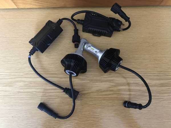

Il linea di massima è montato bene. Però per sistemare devi smontare i fari, svitare i dissipatori (quindi scollegare le lampadine) e riavvitarli al contrario. Poi devi limare un pò il dissipatore affinchè il filo che esce dalla lampada sia a filo il più possibile e poi riattappi il tutto.

ho ancora i fari "aperti"...
ho provato con un tubo da 75mm ma era piccola, ora riproverò con un tubo da 80mm tagliato a pezzetti...
vedremo... tra l'altro mi suggerivano di lasciare dei fori, perchè i led scaldano troppo... boh

Io li ho appena montati e ho chiuso con il tappo originale. Certo non si infila tutto e non so comunque se da accesi si scaldano troppo e magari sciolgono il tappo...????? Farò delle prove e magari proverò anche io con qualche tubo e magari fare dei fori al tubo per far circolare l'aria.
Ho avuto un problema col dissipatore e i ganci...stringendo tutto il dissipatore va ad allargare i ganci che appunto sganciano la lampada. Voi come avete fatto?

ford fiesta mk7.5 e osram nightbreaker 30/05/2017 13:50 #333923
forse abbiamo i fari diversi, da me non si chiudono proprio... resta tutta la pipeline del dissipatore di fuori...

ford fiesta mk7.5 e osram nightbreaker 30/05/2017 14:10 #333925
Ma hai girato il dissipatore? Come ho fatto in foto

ford fiesta mk7.5 e osram nightbreaker 30/05/2017 14:21 #333928
li ho lasciati meno avvitati, li ho appoggiati alle linguette e poi ho svitato di 1/4 di giro.
I fari lenticolari hanno diametro esterno del foro 75mm, quelli a parabola 78mm

ford fiesta mk7.5 e osram nightbreaker 30/05/2017 14:48 #333930
Non devi avvittarli tutti. Non scaldano abbastanza per sciogliere k epdm. Vi ricordo che prima c'erano delle alogene lì

ford fiesta mk7.5 e osram nightbreaker 30/05/2017 14:50 #333931
Be si prima c'erano le alogene ma ora la copertura è proprio a contatto col dissipatore che però non so quanto scaldi..mi sto facendo pippe mentali ahah e si non li ho avvitati tutto..giusto finché non si "agganciano" coi gancetti.

ford fiesta mk7.5 e osram nightbreaker 30/05/2017 15:06 #333932
Esatto, li sviti quel tanto che basta a farli agganciare bene. A me sono a contato da 6 mesi e nessun danno al faro o alla lampada. Ripeto che il materiale con cui sono fatti i tappi sopporta una 40ina di gradi in più di quello che sopporta la lampada (i led).

ford fiesta mk7.5 e osram nightbreaker 30/05/2017 15:10 #333933
A posto così allora :D darò giusto un'occhiata ogni tanto o al massimo studierò qualcosa di diverso ma se vanno bene anche così meglio.
