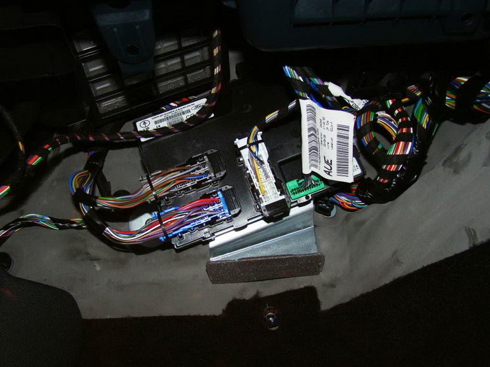

Ecco cosa troveremo sotto:
In quel groviglio di fili ci sono i due a cui ci collegheremo. I due connettori, sia quello nero sopra che quello blu sotto si staccano facilmente; Se avete paura a staccarli vi consiglio di staccare la batteria mentre ci lavorate.

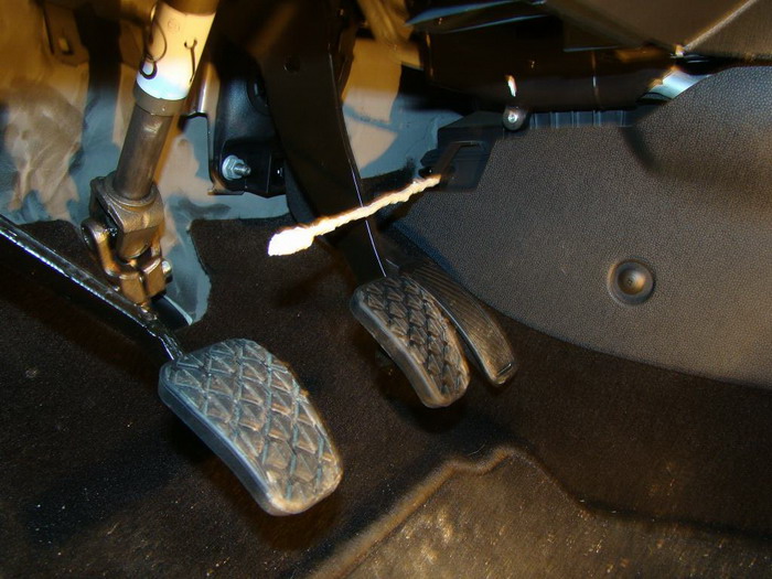

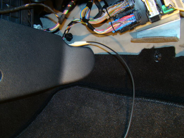

Ora che sappiamo da dove iniziare, vediamo anche dove passare i fili: dovremmo passare due fili dietro la consolle centrale, praticamente dietro il climatizzatore; se vi abbassate con la testa andando in fondo al pozzeto del passeggero vedrete che c'è un pò di spazio che fa proprio al caso nostro.

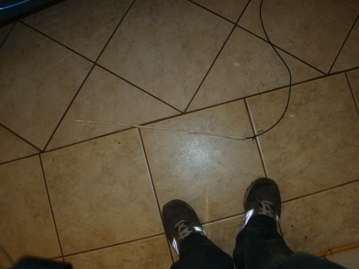

Non è facile far passare lì dietro dei fili "mosci", vi consiglio di utilizzare una qualche astina rigida e flessibile; io ho riciclato un'astina di un vecchio ombrello, che poi ho rivestito con del nastro carta per evitare che graffiasse da qualche parte.
