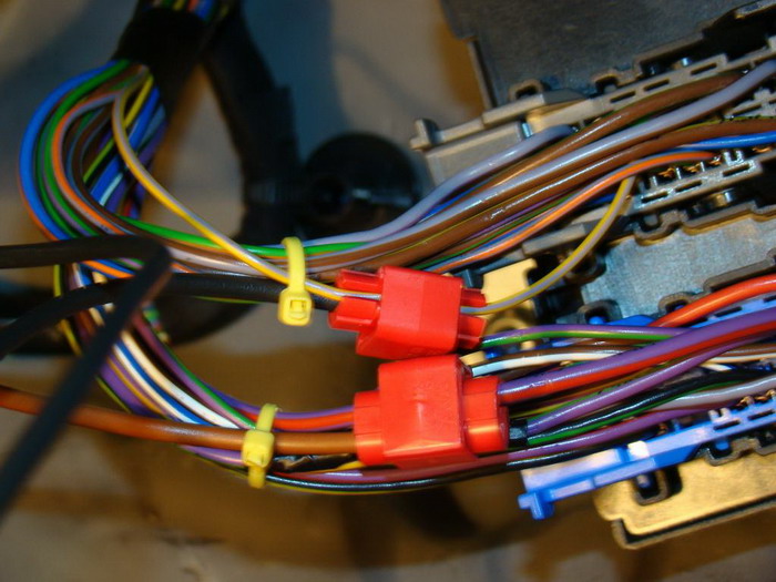

Ora se tutto è andato bene, non ci resta che rimettere in sede i connettori, mettere le lampadine e gustarci lo spettacolo.
Sistemate per bene i fili
ed avete finito. Otterrete una cosa del genere:
Note:
Le luci di cortesia non rimangono sempre accese, ma sono sincronizzate con la plafoniera:
si accendono all'apertura delle portiere
si spengono alla chiusura delle portiere
si spengono qualche secondo dopo aver avviato il motore
si accendo quando spegni il motore
si aprono all'apertura del bagagliaio
si chiudono alla chiusura del bagagliaio
se si accende la plafoniera manualmente, le luci di cortesia non si accendono.
