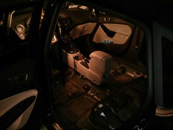

L autolavaggio mi ha kiesto 110 euro solo per il montaggio del nuovo panno ,che ha un costo a parte XD ma non ce qlks di universale che mi sagomo io??? TNT l auto è già TT smontataXD

La mia unica paura è che la vedo bella fragile e ho paura che tra un lavaggio con lancia e un asciugatrice si distrugge...vabbe ora prova a vedere se si asciuga e passa lanpuzza in un paio di giorni,poi provo a lavarla,quanto mal vada la sostituisco,vorrei cercare di risparmiarli 140 con un auto di pochi mesiXD ma sapete se esiste una spugna fonoassorbente universale da sagomare??

Secondo me se vede altra acqua ancora viene una porcata...
E con qualcosa di "universale", ammesso che esista, avresti un pavimento tutto sformato, perché non manterrebbe una sua forma propria.
