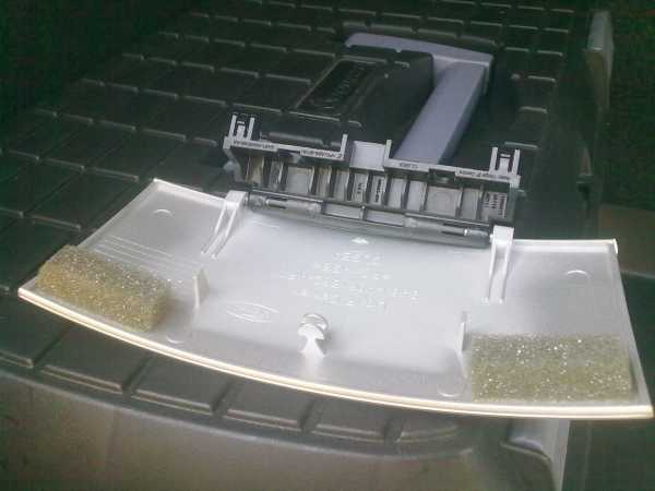

Re: R: Rendere utilizzabile il cassettino sotto lo stereo 28/10/2012 17:15 #205652
gianka77 ha scritto:
podaiol allora cosa mi arriva?? :blink: :blink: , mi puoi postare una foto del cassetto che hai tu, grazie
ti arriva il cassetto con il pezzo di plastica inferiore più lungo in quanto si va ad incastrare alla plastica del clima (come quello nella pagina prima di questa di foxmar per intenderci. lui come puoi notare ha tagliato a metà quel pezzo per poterci mettere delle cerniere).
I cassetti pre MY2011 NON HANNO quel pezzo di plastica in più, ma hanno la predisposizione direttamente sul cassetto.
devi chiedere esplicitamente il cassetto di una fiesta pre MY2011 (sempre se riesci ancora a trovarlo dato che ora è fuori produzione)
il pre è fatto così:
il nuovo come quello di foxmar
comunque in settimana dovrei verniciare il mio per poi finalmente montarlo ;)
