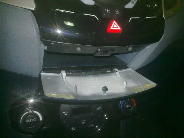

Re: R: Rendere utilizzabile il cassettino sotto lo stereo 29/10/2012 06:15 #205718

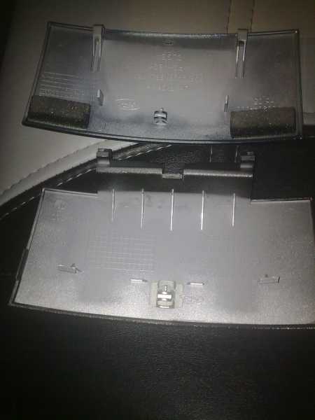

Dato che te ne arriva uno uguale puoi sacrificare quello vecchio provando a modificarlo come ho fatto io. Tagli la plastiche dove ci sono gli incastri e ci attacchi 2 cerniere con della colla potente. Io ho trovato la bomboletta di colore uguale e quindi ho scartavetrato e verniciato per essere più uniforme, ma se lo tagli bene non c'è bisogno.

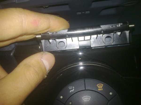

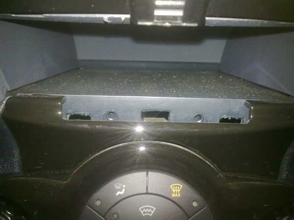

Finalmente ho installato il cassetto nascosto. Fin qui si direbbe tutto normale, il fatto è che si tratta di una MY2011 senza cerniere :laugh: :laugh:
Ecco il procedimento:
Per prima cosa bisogna procurarsi tramite Ford (o in uno sfascio) lo sportellino e la cerniera (codici e prezzi sono nelle pagine precedenti).
Vi faccio vedere tramite foto cosa cambia tra i 2

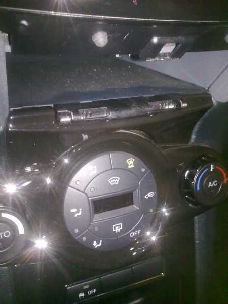

Ecco la predisposizione della cerniera da installare:
E qui il verso corretto in cui bisogna installare la cerniera:

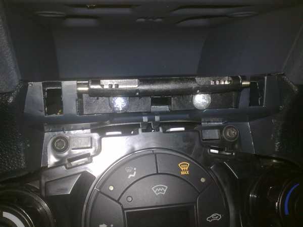

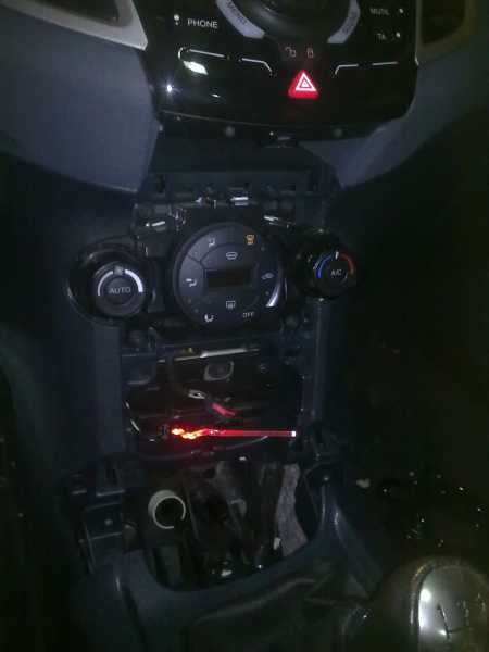

Ora, per installare la cerniera è obbligatorio smontare la plastica centrale del clima:
Fatto ciò, utilizzando 2 viti autofilettanti posizionate in sede la cerniera e fissatela:

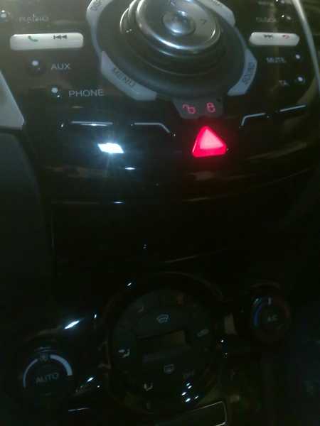

Rimontando tutto questo è il risultato:
Dopodichè agganciate il cassetto alla cerniera ed il gioco è fatto:
Ovviamente per tenerlo chiuso utilizzate la guida in prima pagina ;)
