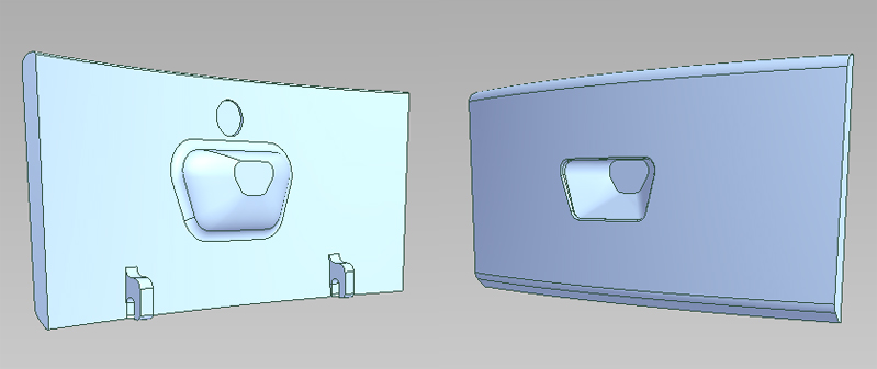

volevo chiedere il preventivo su questo modello che dite? io me ne farò sicuramente 1 però non sò bene in che tempi, molto dipende (sia per i tempi che per il costo) dalla ditta che si occuperà della verniciatura..

Re:Rendere utilizzabile il cassettino sotto lo stereo 11/05/2010 20:30 #60277
ma dici per l'ingombro interno? quello credo lo abbia anche l'originale... considera comunque che è molto inclinato in avanti quindi la presa dovrebbe essere agevole con due dita..

Re:Rendere utilizzabile il cassettino sotto lo stereo 11/05/2010 20:35 #60279
non per l'ingombro interno...più ke altro per la presa vera e propria...poi una domanda ma al centro della maniglia è un foro x infilarci il dito??

Re:Rendere utilizzabile il cassettino sotto lo stereo 11/05/2010 20:39 #60281
si, io ho fatto il modello cercando di copiare le foto dell'originale, e mi pare che abbia anche quello un incavo, non credo sia un foro passante.. forse ho visto male io...

Re:Rendere utilizzabile il cassettino sotto lo stereo 11/05/2010 21:33 #60287
ho capito...xkè cn un foro passante era davvero brutto... :P
