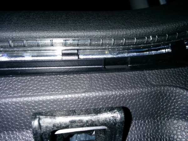

controllato, nessuna tensione, se tu hai una titanium mi mandi una foto della striscia?
Ovviamente intendo proprio com'è fatta non da accesa,
Grazie :)

Re:Luci ambientali a led 18/02/2015 13:00 #295368
Quel connettore è disattivato sia sulla mk7 che sulla mk7b

Te la posto in serata

Re:Re:Luci ambientali a led 18/02/2015 13:42 #295375
Si ho chiesto in Ford e mi hanno detto che non li hanno mai abilitati a nessuno quindi non sa come fare ma ho trovato un positivo sottochiave dalla scatola dietro il cassetto e lo prendo da lì mi serve solo fare un prototipo e stampare la barretta in materiale translucido

Re:Luci ambientali a led 18/02/2015 20:42 #295416
Ecco la foto ho cercata di farla al meglio

Re:Luci ambientali a led 18/02/2015 23:43 #295425
Grazie mille, ho già provveduto a fare una bozza della barra domani vedo di provare come va :P
