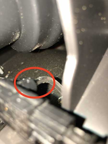

Ciao a tutti! Spero che qualcuno possa aiutarmi! Sto sostituendo il colore del Led rosso/ambra della striscia sopra al portaoggetti: il problema è che non riesco a separare la striscia dalla "scatoletta nera", ne a staccare lo spinotto. La foto che allego renderà meglio l'idea. Siccome ho visto qui sul forum foto della striscia senza la scatoletta, vorrei capire come possono separarsi i due componenti e come staccare lo spinotto da quella scatoletta.
Come si separa il tubo trasparente dalla scatoletta nera? Basta tirare? Va ruotato?
E lo spinotto dalla scatoletta?
Grazie a tutti!

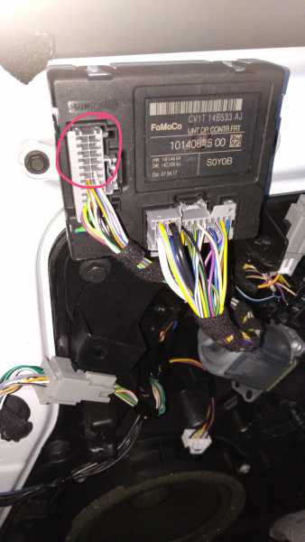

oggi ho fatto il tuo stesso lavoro di smontare i pannelli delle portiere ed in effetti (sempre se non mi è scappato) non ho trovato cavetti predisposti, pero ho notato che sulla centralina che c'e nascosta sotto il pannello ci sono dei connettori liberi... come anche ci sono dei connettori liberi nel "passacavo" che collega la porta alla carrozzeria... ora... qualcuno ha lo schema elettrico per capirci qualcosa? la mia e una fiesta 1.5 tdci uscita da fabbrica nel 2017...

Potresti mandare una foto di questi connettori liberi? Io so come sono fatti ma non lo ho

ciao, questa e la centralina della portiera, e quelli sono i famosi "pin vuoti" per i connettori della portiera non ho fatto foto il giorno in cui la ho smontata... Ma so dirti che c'è ne uno in alto (non ricordo il colore) usato e due più in sotto completamente vuoti di cui uno blu...

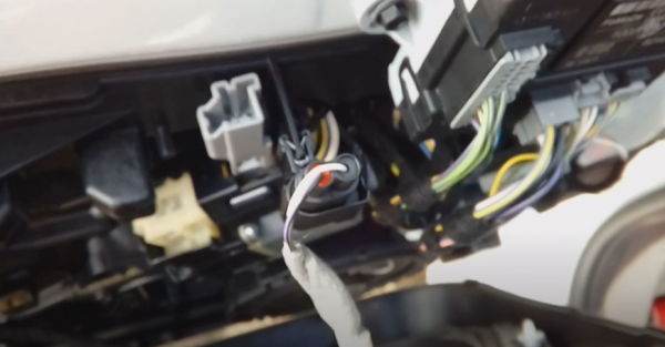

da li partono dei pin che vanno a collegarsi a un connettore...a tale connettore si aggancia un filo che finisce con il led della porta , smontando ho visto che manca questo connettore proprio affianco la centralina.. non so se è possibile inserirlo dopo

Assomiglia tantissimo al connettore del twitter che c'è in maniglia... Dall'altro lato del connettore i fili dove vanno? Si riesce a capire? Nel senso vanno in centralina o vanno verso la gomma che passa dalla porta alla macchina? Grazie ancora sai...

è adesivato ai cavi che arrivano al connettore che sta in verticale (quello sulla centralina)
... questa modifica è fattibile , per moolta comodita e meno spese converrebbe staccare l intero collegamento a una che ce l ha magari rottamata..

ciao, non credo di ave ben capito... i fili che partono dal connettore lato led vanno a finire dove? in centralina o verso l'abitacolo?
