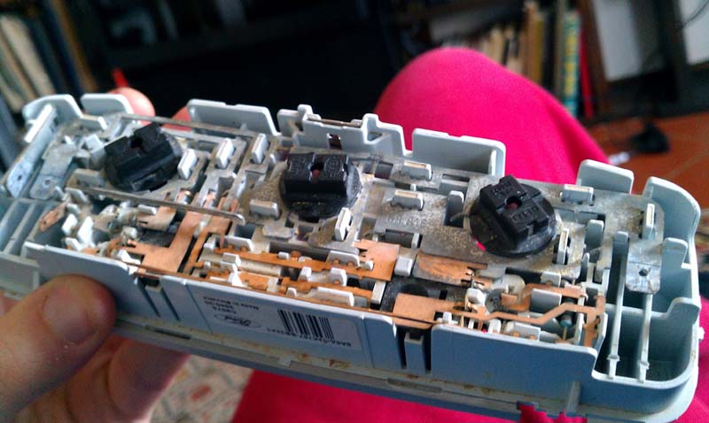

Ragazzi mi è arrivata la plafoniera:
Oltre ad averla dovuta riparare (era rotta la plastichina in corrispondenza del buco di uno dei led, mancava proprio un pezzo!), ora provando a collegarla, non mi funziona la luce di lettura lato guidatore.
Premetto che il tutto è stato tenuto da cani: i cicrcuiti ossidati e sporchi non aiutano!
Insomma, ci sono anche un sacco di piccole barrette nel metallo del circuito, alcune che si toccano ed altre no.
olevo chiedervi se qualcuno ha o avesse voglia di postare delle foto del retro della plafoniera, in modo che io possa capire se tutto è collegato correttamente...

Re:SOSTITUIRE PLAFONIERA INTERNA DA PLUS A TITANIUM 23/02/2011 13:50 #101663
Falso allarme!!! :laugh:
La luce non faceva bene contatto, quando ho riprovato funzionava :huh:
