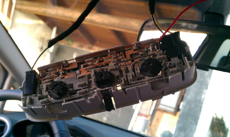

Bene,visto che nulla dev'essere troppo facile,collegato il cavo dei led della plafoniera ad un +12,scopro che questi non si accendono!che fatica x due lucine del cavolo!
Qualche idea? Questo è come ho collegato
(Il cavo dei led è quello rosso a dx)

Re:SOSTITUIRE PLAFONIERA INTERNA DA PLUS A TITANIUM 23/02/2011 19:14 #101745
Nono la corrente li passa sicuro perchè c'è attaccata la led stripe (e funziona)...
Ho rifatto tutto il cablaggio e forse era solo il rubacorrente che non aveva morso bene qualche cavo,,, :P
Funziona tutto alla perfezione, mi sa che oggi sono io un po' brasato per sti lavori...
Ora do una passata di colore su tutto, riattacco e domani compro le t10 a led..Poi foto ;)
Chiedo scusa, ho rotto un sacco le scatole ma bastava solo fare un po' più di attenzione! Oggi è andata così, grazie per la pazienza

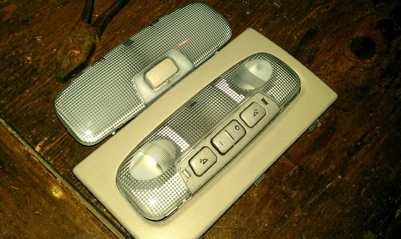

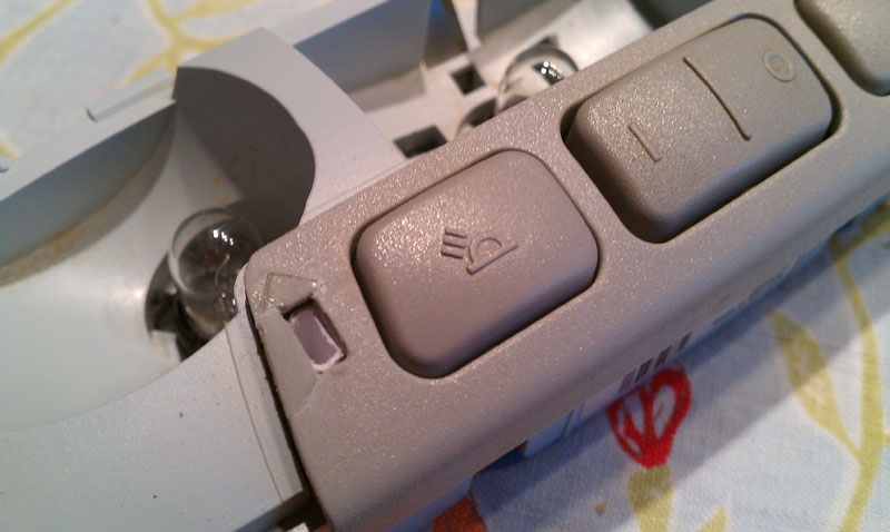

Re:SOSTITUIRE PLAFONIERA INTERNA DA PLUS A TITANIUM 23/02/2011 21:40 #101772
Finito:
Nella prima foto si vede la parte in plastica rotta che ho aggiustato...
Nella seconda il lavoro finito. Scusate per la foto con luce pessima, mossa e sgranata
  • Sniper
  • Avatar di Sniper
  • Messaggi: 1132
Fofi + 1.4 benz/GPL
www.eds3dartist.blogspot.com
Ultima modifica: 23/02/2011 21:41 da Sniper.
Re:SOSTITUIRE PLAFONIERA INTERNA DA PLUS A TITANIUM 23/02/2011 21:53 #101775
Sniper ha scritto:
Finito:
mmm...mi vengono un po' di domande...
1... come mai vedo come una specie di vetrino, o cmq qualcosa nel led di sinistra?? (quello che hai riparato)
2... perchè hai smontato tutta la cornice??
3... coma mai hai colorato i tasti??
Tu sei qui: Home Forum Nuova Fiesta 2008 - Componenti Interni SOSTITUIRE PLAFONIERA INTERNA DA PLUS A TITANIUM
