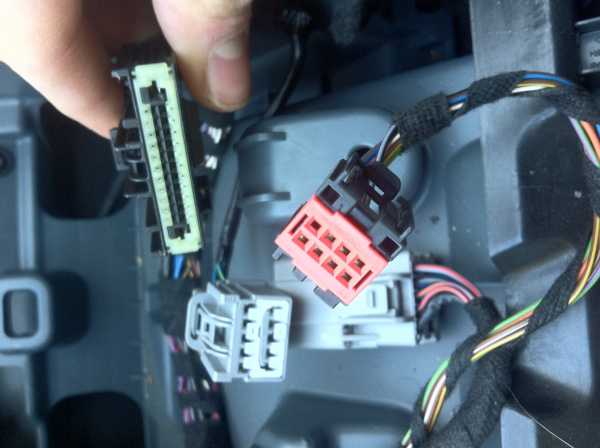

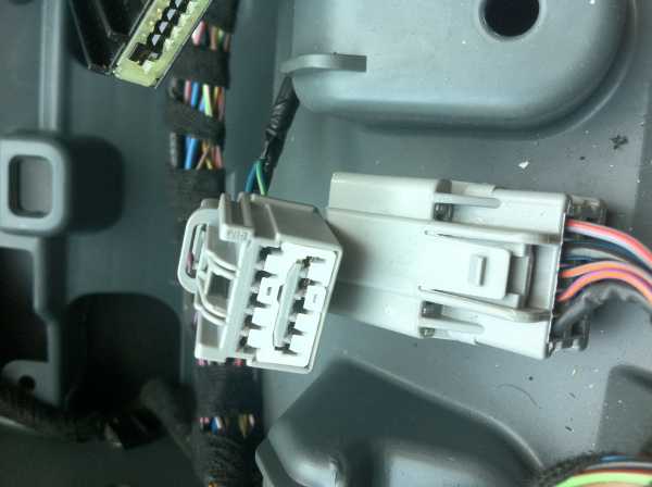

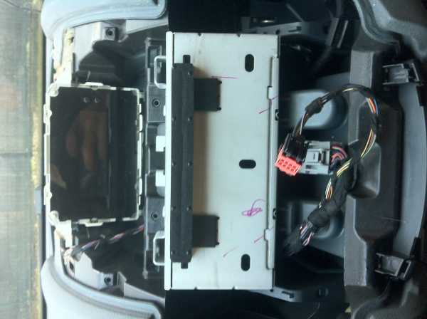

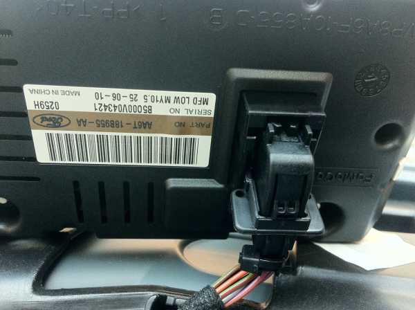

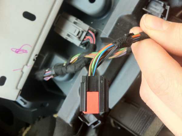

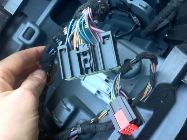

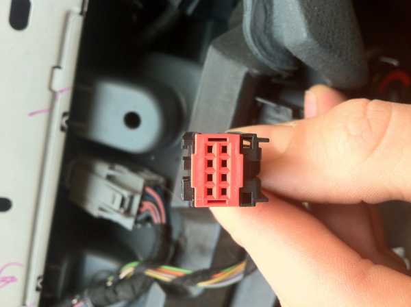

Ciao rega oggi ho smontato tutta la plancia della mia fiesta 10/2010 e ho trovato questi connettori
-quello rosso e nero era attaccato alla tastiera
-quello grigio vedete dovè attaccato e non so a cosa comporta quello.
-quello nero piccolo a 12 pin è quello dello schermo.
- quello nero sottile era collegato al lettore cd con il cvo dell antenna verde che non sono stato a staccarlo :lol:
QUALCUNO MI SA DIRE VEDENDO QUESTI CABLAGGI SE È POSSIBILE O NO A CAMBIARE IL TUTTO CON UN ALLESTIMENTO TITANIUM O SONY? Thanks!

Re:Passare da SS a PSS 16/01/2015 14:34 #292585
il cavo fondamentale è quello attaccato all'unità CD, se non fai vedere bene quello, non ti so dire se puoi montare il PSS o meno...
comunque, in soldoni, se all'unità CD hai un solo connettore rettangolare, non puoi (o comunque non con facilità) montare il PSS, se ne hai 2 quasi quadrati, allora puoi procedere tranquillamente

Re:Passare da SS a PSS 16/01/2015 14:57 #292591
Quello rosso e nero è della plancia della tastiera....quello nero rettangolare è dell unità cd si è ne ho solo uno cioè il rettangolare nero però se vedi bene nelle foto ho un altro connettore che è grigio tipo morsetto con un altro che è fermo li. Non so parto già svantaggiato eh?! Cmnq che si potrebbe fare per avere a tuti i costi il pss
