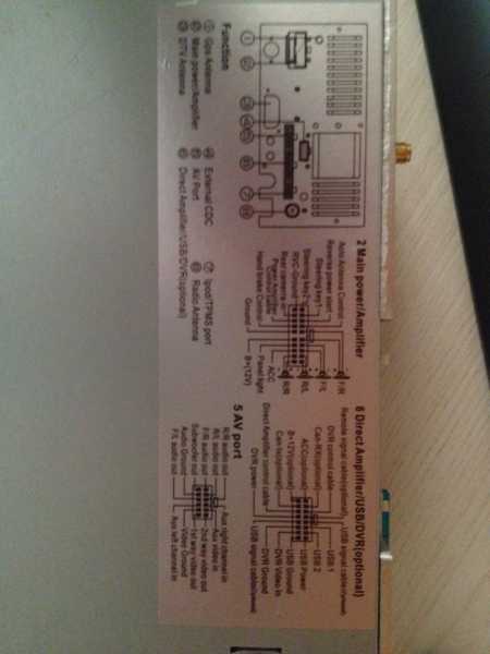

Ma tu su il lettore dvd dell'autoradio non hai un etichetta adesiva tipo questa?
Che il filo ACC non vada dietro l'unico connettore grosso che possiamo connettere sono sicuro, va alla centralina canbus, e da li in teoria esce dietro nel connettore che non possiamo collegare. Se i circuiti non sono alimentati e scontato che non funzioni. L'ACC dovrebbe permettere l'accensione della radio quando giri la chiave in posizione ACC

si si ce l 'ho devo vedere,fra qualche giorno ne saprò di più.

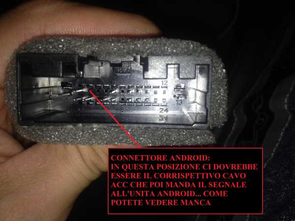

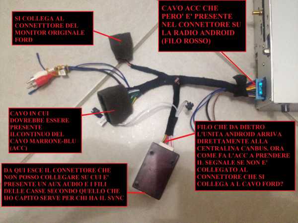

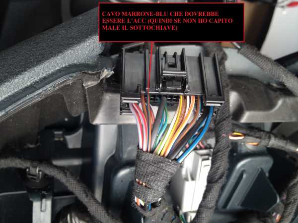

Allora ragazzi ecco quello che ho scoperto. poi i più esperti mi diranno se ho ragione o meno
nell'unico connettore Ford dietro la radio ( dove ci sono fili casse alimentazione ecc..) c'è anche un filo marrone-blu che se non sbaglio è l'ACC
VEDERE FOTO:
Cavo non presente nella posizione nel connettore Android con cui si collega
VEDERE FOTO:
Il cavo ACC è presente però nel connettore che esce dall'autoradio Android ( ACC filo colore rosso )
e va a finire direttamente nella centralina Canbus. ora se però il filo Marrone-blu del connettore originale Ford non è collegato in alcun modo ( dato che non c'è pin nel connettore Android con cui si collega Il connettore Ford ) ne con la centralina Canbus ne direttamente alla radio, il segnale è impossibile che lo prenda o sbaglio? come fa a funzionare la radio? è possibile che funzioni senza sottochiave (io ho qualche dubbio)?
VEDERE FOTO:

Re:Autoradio Android 4.4 per FOFI MK7 30/07/2015 09:54 #306537
Sì Fago, tutti i cavi, connettori, spinotti inclusi con la radio, li ho collegati tutti con gli spinotti originali ford dietro la plancia. Nn è rimasto nulla disconnesso.

Re:Autoradio Android 4.4 per FOFI MK7 30/07/2015 10:02 #306540
Laggi tre interventi sopra, ci sono le foto. Praticamente rimane un connettore scollegato ( presumo io perché non abbiamo il sync ) apparte questo la radio non si accende leggi tre post su

Re:Autoradio Android 4.4 per FOFI MK7 30/07/2015 10:03 #306541
e comunque io la prima prova che farei é quella di smontarla, dargli la 12 volt dove se l'aspetta con un alimentatore, magari quello del pc e vedere se almeno si alimenta.
Poi secondo me dovete dare uno sguardo al connettore che va dalla pulsantiera, in cui cé il pulsante di accensione, al cinesone....
