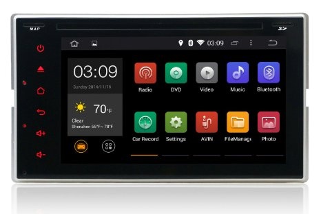

No allora... Il 4.4.4 esiste e se clicchi sopra la versione nelle info ti viene fori la schermata di kitkat e la schermata home è questa.
E ti assicuro che ci sono video su youtube,
Tu rimanda una mail e specifica che vuoi android 4.4.4 e quello che ti hanno dato non è giusto

@Fago: il problema è che la versione Android della mia radio è davvero una 4.2.2 e non una 4.4.2 o 4.4.4, tanto è vero che la mia schermata home è diversa da quella che hai postato tu qui sopra... Ho provato a ricontattare il venditore dicendogli di mandarmi una versione VERAMENTE 4.4.2 o 4.4.4, e non una versione che ti prende in giro, facendotela apparire come una kitkat, ma poi, andando un pò in profondità si scopre che è jelly bean!
