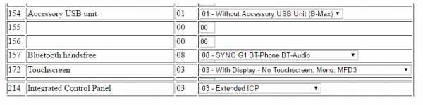

fabietto penso proprio che ha ragione, ti allego queste voci che ho trovato sul file asbuilt della titanium di un mio amico che lo ha di serie.
spero può aiutarti ;)

Re:Upgrade radio titanium da normale a con navigatore 23/01/2017 21:11 #329353
Ciao scusate ma avete risolto il problema dell'audio??perche anche io ho lo stesso problema ....assenza di audio dal navigatore ...potete aiutarmi grazie mille !!!!!help help!!!!!

Upgrade radio titanium da normale a con navigatore 23/01/2017 22:22 #329354
Grazie mille per il suggerimento, dev'essere il solito motivo per cui l'unità radio che faceva parte del navigatore non funzionava con il motore acceso (solo l'audio)
Proverò, appena il ragazzo che mi aiuta può, a ricollegare il tutto e fare questa attivazione....
Quindi, mi confermi che i valori che dovrei cambiare sono 2?
Grazie in anticipo :) :)

Upgrade radio titanium da normale a con navigatore 23/01/2017 22:33 #329359
A quanto pare si. Prova e facci sapere ;)

Re:Upgrade radio titanium da normale a con navigatore 23/01/2017 22:35 #329360
Allora sicuramente il modulo di navigazione comanda l'audio attraverso la centralina del sync, che non avendolo nel file asbuilt non lo fa sentire appunto. Penso priorio che una prova vada fatta
