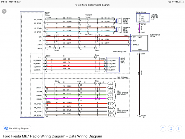

Re:Upgrade radio titanium da normale a con navigatore 12/03/2019 15:33 #351976
Posso avere una copia dello schema elettrico?

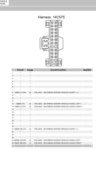

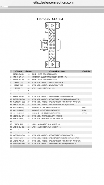

Upgrade radio titanium da normale a con navigatore 28/04/2019 09:38 #352939
Sarebbe utile pubblicare schema impianto radio sia mk7 pre- restyling che modello mk7b in modo di capire bene le differenze da modificare, io lo sto facendo ma ho solo manuale Haynes pre2008-2011. Che comunque non menziona connettore unico ed è incompleto sul cablaggio display. Comunque da quanto ho riscontrato il colore dei cablaggi corrispondono ugualmente nonostante diversi connettori. Le differenze sono nei cablaggi sync

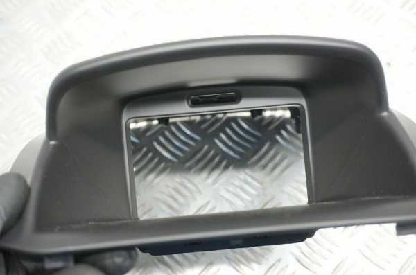

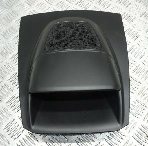

Upgrade radio titanium da normale a con navigatore 08/02/2020 11:42 #356465
buongiorno a tutti, ho una fiesta 2014 con premium soun system e volevo sostituire tutto il blocco autoradio con quello con navigatore, ho trovato e acquistato il tutto ma purtroppo non riesco a trovare la mascherina dello schermo come da allegato conoscete per caso qualcuno che può procurarla? vi ringrazio anticipatamente per la vostra cortesia e disponibilità
  • Mauro.p
  • Avatar di Mauro.p
  • Messaggi: 125
Upgrade radio titanium da normale a con navigatore 08/02/2020 12:33 #356470
un po difficile reperirla .. in caso comprala in ford il codice dovrebbe essere C1BB-A045N56-CC35B8 1820429
