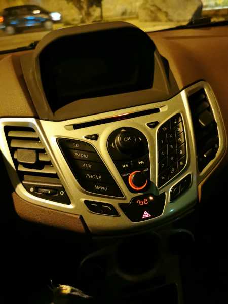

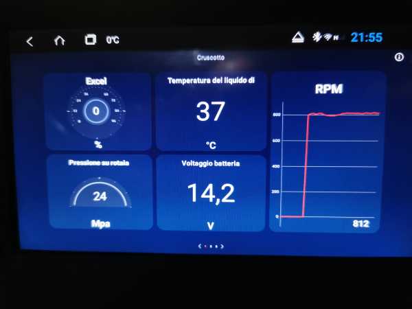

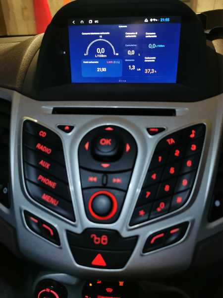

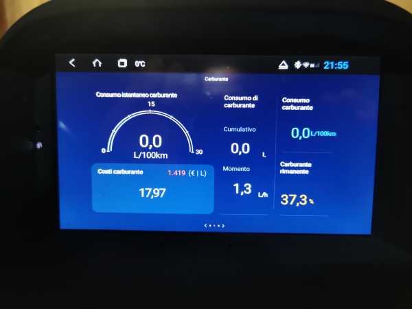

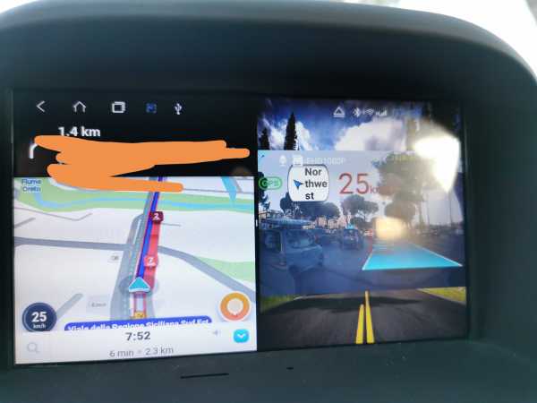

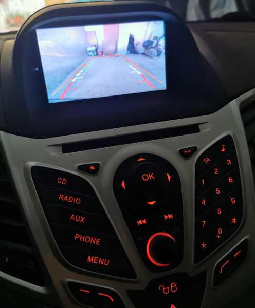

Autoradio Android per ford Fiesta 2010 27/01/2020 13:17 #356267
Ulteriore aggiornamento autoradio, installato retrocamera su alloggiamento luce targa con trasmettitori wireless, dash cam usb, tmps e obd2.
vi allego delle foto:

La retrocamera ho preferito collegarla con l'alimentazione del tergicristalli perché l'autoradio già di suo rileva l'inserimento della retromarcia.
