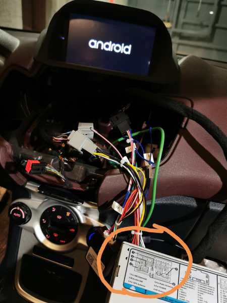

Per le informazioni di schema sembra che risulta mancante il microfono esterno.

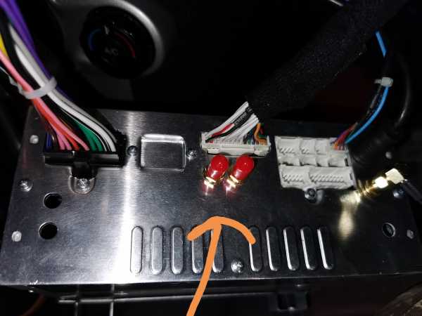

Un'altro consiglio che vi posso dare e di comprare:
- una prolunga cavo Mini USB 2.0 almeno di 30 Cm, USB a a Mini B F/M perché il secondo cavo USB è più corto e non arriva al porta oggetti
- un adattatore antenna
