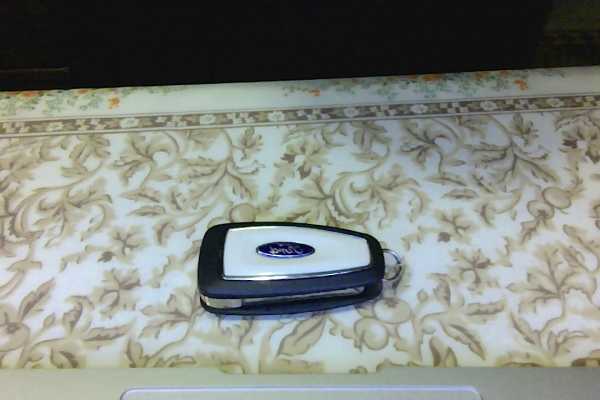

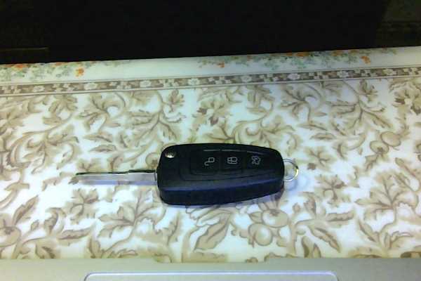

Ragazzi oggi mi è arrivata la chiave da me ordinata ovvero questa
www.ebay.it/itm/271537260674?ssPageName=...id=p3984.m1497.l2649
é completa di pulsanteria, il trasponder non è presente.
Mi è arrivata oggi entro la data previsto dal venditore.

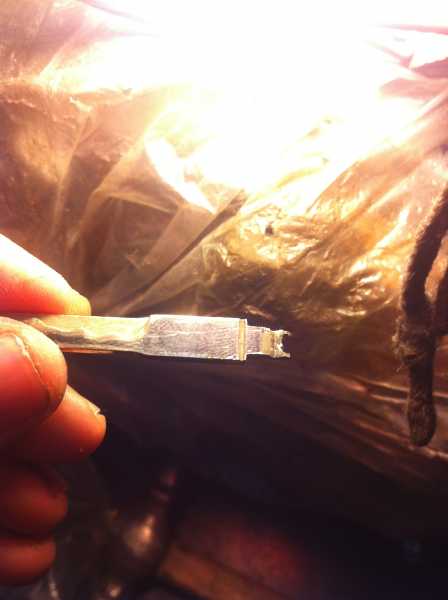

Appena arrivata non ho fatto altro che adattare la mia chiave all innesto del nuovo case.
Opportunamente limata...
.... per farla entrare correttamente e dritta ho provveduto a fissarla con il piolino che entra da parte a parte (ho fatto anche il foro)
Poi ho fatto ritagliato la chiave originale per estrarre il trasponder (con il calore sembrava venir via velocemente)
L'ho impiantato nel nuovo case e fissato con un po colla attack.
Fatto questo ho chiuso tutto il guscio, ho caricato la molla e fissata la vecchia lama adattata nel suo alloggio.
Ho messo la batteria e chiuso lo sportellino dietro con incollato il logo ford che danno in dotazione.
Configurato come da procedura descritta da voi.
Spesa totale 19€ (il costa della chiave)+ tanta pazienza e precisione per limare per bene la lama.
a voi il risultato.

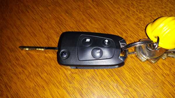

Ciao a tutti. Anche sulla mia Fiesta, acquistata usata, è presente la chiave classica e non quella a scatto :(
Ho trovato su ebay questa interessante inserzione: www.ebay.it/itm/Ford-Focus-Mondeo-Ka-3-B...&hash=item1e76993b4d
La mia chiave attuale ha esattamente la forma di quella coperta con la X rossa. Se acquistassi l'oggetto di questa inserzione, mi basterebba trasferire l'elettronica della mia chiave attuale nella nuova e far lavorare la lama in ferramenta, giusto? O è troppo semplice per essere vero?

Io avevo preso quella dell'allegato qui sotto coi 3 tasti non allineati in modo che così ho potuto adattare l'elettronica e comunque devi togliere pure il transponder che è incollato.
Non facile ma su può fare.

Grazie per la risposta. Dunque anche nella chiave primaria (con telecomando) il transponder è incollato?
  • Rudolf_D92
  • Avatar di Rudolf_D92
  • Messaggi: 109
Ford Fiesta Titanium Black Panther 1.4 GPL 2009 + Titanium Pack + Premium Sound System
Soluzione finale per la chiave a scatto! 12/12/2014 14:22 #289364
Esatto, non si toglie facilmente, la chiave si rovina per forza dato che l'importante è che rimanga integro il transponder.
