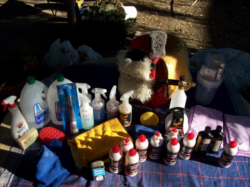

vedo con piacere che non sono l'unico pazzo a usare quei prodotti :woohoo:
ecco la mia collezioncina:
presto parecchi di quei dispenser da 500ml verranno sostituiti da taniche da 1 gallone (3.78litri)
Ciao e buon detailing B)

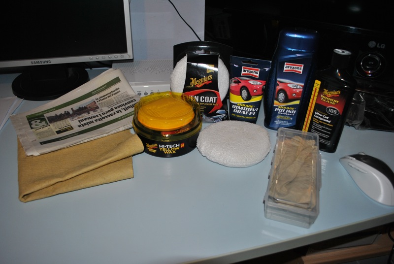

ecco invece il mio misero (per ora :laugh: ) armamento
ragazzi siccome forse tra breve mi trasferisco, sto pensando di lasciare un angolo in giardino per il lavaggio auto :woohoo: :laugh: e ho in mente di comprare una lancia e un buon aspiratore.....qualche consiglio?
