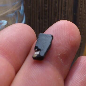

Re:[GUIDA] Chiave a scatto.Soluzione alternativa!! 09/12/2011 09:17 #144523
Mer**!?!?!?!? Aiutooooo, ho fatto un danno...HO capito perchè la mia chiave di scorta si scomponeva, invece di incollare le plastiche della chiave hanno incollato il trasponder?!?!?!? E ieri anche facendo piano piano alla fine è successo questo;( funzionerà?
  • Aik
  • Avatar di Aik
  • Messaggi: 325
Ford fiesta 1.25 MK7 Nera
PHOTOGALLERY
Re:[GUIDA] Chiave a scatto.Soluzione alternativa!! 09/12/2011 11:38 #144547
provalo!! se non hai distrutto molto la chiave di scorta rimettilo dentro insieme alla blade e prova ad accendere la macchina!! :S
