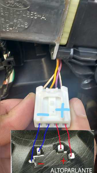

Scusate sapreste dirmi qual è il + e il - in questo connettore?
Grazie mille.
→ ecco l'immagine

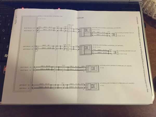

prova vedere su questo schema...

Grazie mille, qualcuno nel forum tempo fa ha detto che i 2 fili esterni arrivano dall'autoradio, mentre i 2 interni escono nei tweeter...

Questo puoi verificarlo facilmente da solo, seguendo i fili.
[GUIDA] Sostituzione altoparlanti anteriori 01/06/2018 18:07 #346423
se dai un' occhiata più approfondita allo schema capisci già da solo, segui i colori dei vari fili

[GUIDA] Sostituzione altoparlanti anteriori 04/06/2018 10:29 #346454
Ecco come dovrei collegare i fili, e dovrei quindi eliminare il connettore...
Altrimenti riporto l'attacco femmina sul nuovo altoparlante.. che ne pensate?
