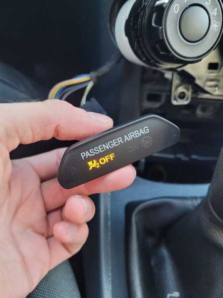

si hai bisogno di entrambi i pezzi per funzionare, il codice corretto dell'interruttore è 1381035, onestamente con l'altro non saprei cosa cambia entrambi hanno lo stesso connettore che si collega, se vuoi provare un 1796337 c'è lho disponibile.
dopo aver montato tutto devi fare l'attivazione nella centralina

Grazie mille per la disponibilità, penso ordinerò il primo codice almeno e sicuro che funzioni... Ricordi quale voce devo attivare con forscan? Grazie ancora per la disponibilità

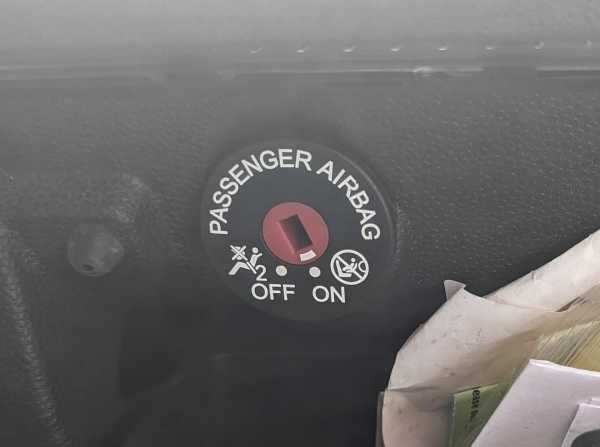

Scusate, non riesco a trovare interruttore ford 151329. Potete darmi un link per acquistarlo? grazie.
[Guida]Disinserimento airbag passeggero anteriore 05/09/2022 09:20 #361032
Se ti serve il blocchetto di disattivazione io ne ho uno da vendere proveniente da una fiesta del 2013, 20 euro. In tal caso scrivimi in privato.

Come interruttore ho trovato AV1T-14B268-AB 13547376 che ad occhio sembra compatibile, ma il ricambio con il LED di stato non riesco a trovarlo.
Dove potrei trovare i ricambi?

Io ho l interruttore se ti serve, per l altro pezzo dovrai sicuramente comprarlo in ford perché usato è difficile da trovare.

Ti ringrazio avevo già ordinato online l'interruttore.
Senza il led di stato non si disattiva?

Ho montato solo l'interruttore, ho attivato l'opzione da FORScan, mi ritrovo la spia AIRBAG sul quadro accesa, credo sia obbligatorio anche l'altro dispositivo di segnalazione stato...

Per il ricambio il magazzino mi ha chiesto 100€ e da ordinare, ho trovato su un forum polacco un utente che è riuscito ad installare quello del modello restyling con successo, procedo con l'ordine :laugh:
