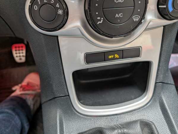

Per dovere di cronaca, ho sentito anche un amico carrozziere che mi ha consigliato la stessa cosa che avevo ipotizzato qui sopra, detto fatto! Ho staccato la batteria, smontato il vano portaoggetti e staccato il connettore dall’airbag (é uno scatola to metallico in corrispondenza della plancia con un connettore a 2 fili giallo)
Ovviamente da errore airbag ma gli altri rimangono comunque attivi (sono ovviamente cablati in parallelo )
Lavoro da 5 minuti e soldoni risparmiati

[Guida]Disinserimento airbag passeggero anteriore 29/12/2025 06:53 #363168
Procedura completata
