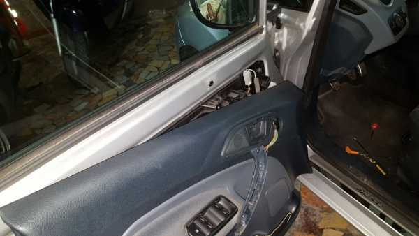

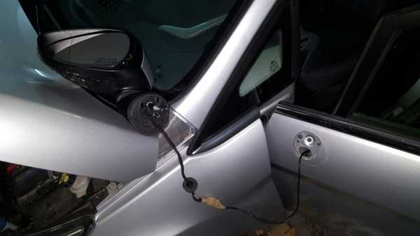

Ragazzi vi chiedo scusa ma come vedete ho provato più volte a carica il video.
Apparentemente mi dice tutto ok ma poi una volta pubblicato non esce niente :blink: comunque vi assicuro che ne è venuto fuori un bel lavoro. Funziona sia col pulsante interno che alla chiusura/apertura della macchina. :laugh:
