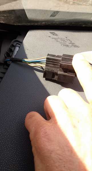

Re:[guida] post montaggio sensore pioggia 04/04/2017 10:18 #332574
A me il connettore è diverso :dry: :dry: :dry: trovo sempre na sorpresa in quest'auto :unsure:
  • signolo
  • Avatar di signolo
  • Messaggi: 149
Ford Fiesta 1.4 TDCI 2009
Re:[guida] post montaggio sensore pioggia 04/04/2017 12:52 #332575
Tu però hai la pre restyling
Re:[guida] post montaggio sensore pioggia 04/04/2017 12:54 #332577
Esatto. Sto connettore non è nella mk7b?
