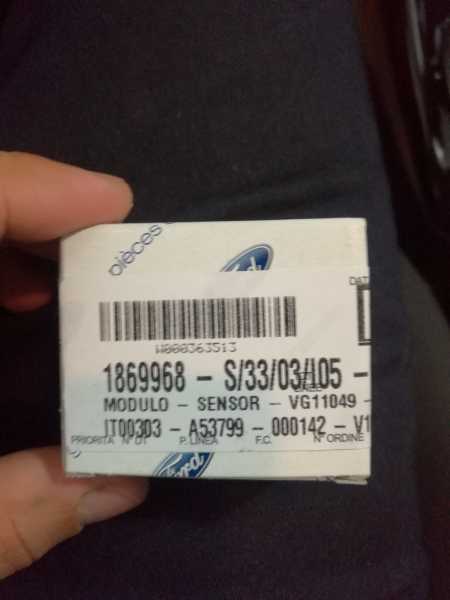

Salve a tutti... Scusate la mia assenza ma per svariati motivi non ho avuto modo di aggiornarsi....
Allora eccoci qui... Qualcuno già sapeva della mia intenzione di fare questo upgrade alla macchina finalmente ci sono riuscito... Con calma nel pomeriggio vi farò una guida completa di codici e foto nel frattempo volevo solo comunicare che tale modifica e possibile... Ci aggiorniamo a stasera

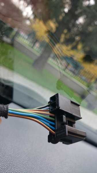

[guida] post montaggio sensore pioggia 27/07/2016 13:29 #323505
bravi..molto bene, ora a prescindere dalla guida che farete sicuramente.....l'operazione è fattibile su tutti tutti i modelli o serve qualche particolarita' non presente su alcuni e che non possono neanche avere?
Re:[guida] post montaggio sensore pioggia 27/07/2016 13:33 #323506
Personalmente nn ti so dire... Credo molto caldamente che sia fattibile su tutte le auto ma nn posso averne la certezza... Credo che se c'è il filo nel connettore sul montante e fattibile

[guida] post montaggio sensore pioggia 27/07/2016 13:57 #323507
sulle titanium è fattibile al 100% perchè è gia presente il cablaggio che arriva nel montante e alla fusibiliera è già presente il fusibile che ha in comune Accensione, sensore pioggia, parabrezza termico, sulla plus dovrebbe esserci xò meglio prima controllare 1 po come per il cruise su alcune c'erano i 2 cavi sotto il connettore del volante su altre no.

[guida] post montaggio sensore pioggia 27/07/2016 14:20 #323508
ok... allora aspetto la guida e foto del montante con filo.... :P

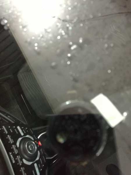

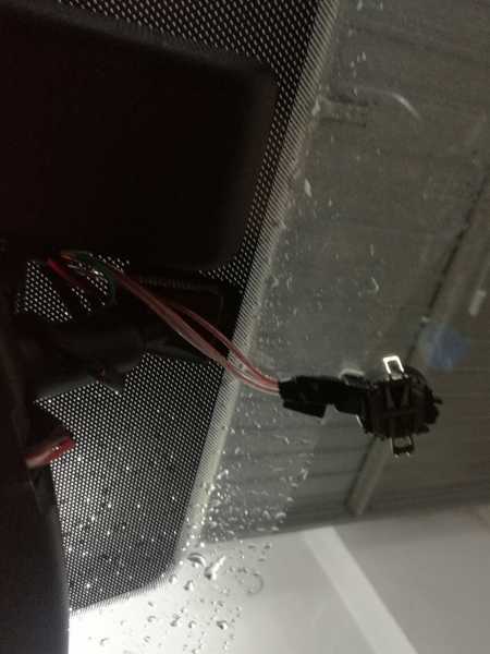

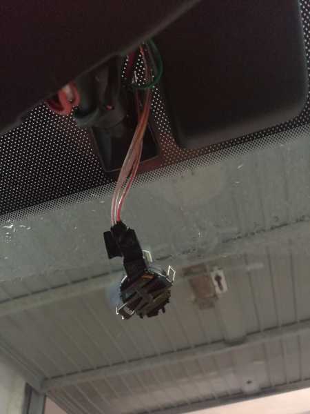

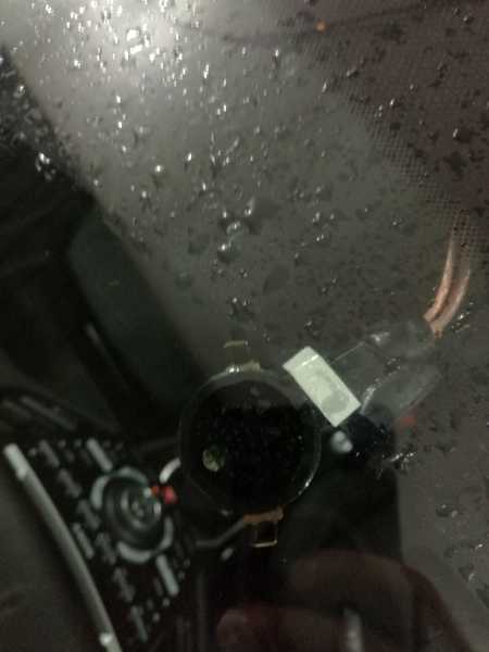

[guida] post montaggio sensore pioggia 27/07/2016 16:21 #323510
@vinx ho pubblicato solo le foto mie.. se ti va puoi incrementare con le foto del cablaggio originale che hai reperito..
a tutti i lettori la mia è una restyling quella di vinx una pre-restyling.. cambia il sensore (a me rotondo) e la forma del connettore nel montante per il resto è tutto uguale. spero vi piaccia e che la facciate in molti

[guida] post montaggio sensore pioggia 27/07/2016 17:06 #323514
si appena riesco posto le foto che ho fatto

Re:[guida] post montaggio sensore pioggia 27/07/2016 19:21 #323518
Ma lo hai lasciato così a vista? Potresti ordinare la copertura della Mercedes classe a oppure della Toyota rav4 del 2008. Sono piccole e sembrano fatte apposta per il sensore. Puoi anche verniciare di nero i contorni...dopo ti posto delle foto di un post montaggio su una fiesta mk2 così puoi prendere spunto
  • Messaggi: 27939
Re:[guida] post montaggio sensore pioggia 27/07/2016 19:33 #323519
Grazie mille Fabietto sempre preziosissimo... Mi stavo informando su cone installare il supporti sul vetro magari in qualche sfascio trovo un cristallo rotto il problema è che prima del 2014 il sensore era rotondo.... In ogni caso attendo le immagini perché per il momento cambiare l'intero vetro nn è il caso
