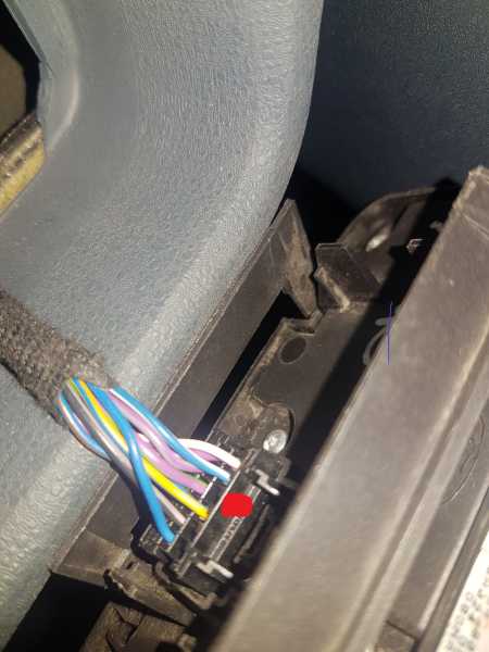

prima di rinunciare prova a smontare il comando luci e vedere quanti cavi ha il connettore

ho fatto come hai detto vinx.ho tolto il devioluci e ho visto i cavi.in totale i pin sono 12.io ho solo 9,quindi mancano 3 cavi.tutti nella parte do sotto...probabilmente sono quelli delle luci auto :( :( :( :(

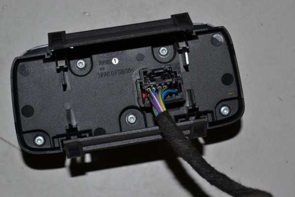

pensandoci un po,la situazione potrebbe essere simile al cc (anche sul cruise avevo mancanza cavi).probabilmente manca qualche cavo che va dal devioluci a quadro strumenti.qualcuno ha un idea come posso trovare il diagramma?
dopo aver cercato un po dapertutto vedo che manca solo un cavo.i pin 5 e 6 sono vuoti anche su quelli che hanno le luci auto.a me manca il cavo che va al pin 3.ho trovato in rete un devioluce originale nel quale si vedono anche i cavi...
qualche idea???dove potrebbe andare quel cavo??/

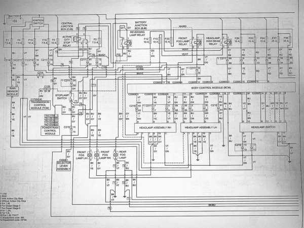

ciao a tutti..finche non trovo soluzione per le luci auto non mi metto l'anima in pace ;) ;)
ho trovato in rete questo diagramma ma non sono capace di leggerlo.c'e qualche utente che sappia dirmi quale filo dovrei aggiungere ??

finalmente quasi ci sono con le luci auto.come detto manca un cavo.il quale non va come pensavo nel connetore strumenti ma nella gem.di preciso su C6 pin 7..l'ultimo step e trovare qual e il connettote C6..penso che si tratta del connettore blu ,invece sul devioluci come detto va sul pin 3
