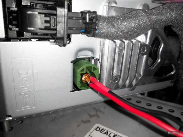

display per visualizzare video telecamera targa 30/01/2017 12:56 #329715
Teoricamente tutte le Fiesta con navigatore e Sync possono ricevere il segnale da una telecamera, in particolare quelle con il connettore verde e non giallo.
L'attivazione è la parte più semplice, si può fare tranquillamente anche con Forscan.
Per il cavo, se presente quello originale, è possibile installare anche la telecamera Ford, in alternativa si può acquistare l'adattatore Fakra --> video composito o costruirne uno.
Se si utilizza una telecamera aftermarket si può costruire un adattatore, i pin del segnale video sono i due in foto, in basso a sinistra " + Video IN " , in alto a destra " - Video IN".
Gli altri due pin dovrebbero essere l'alimentazione 6v ma non sono sicuro.
