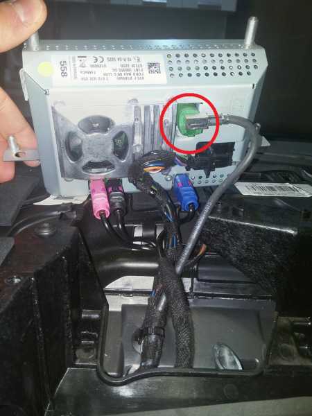

display per visualizzare video telecamera targa 17/02/2017 21:38 #330889
Ecco il risultato.
Per ora anticipo che basta solo la retrocamera e NESSUN ADATTATORE.
  • PalmaRex

display per visualizzare video telecamera targa 17/02/2017 22:29 #330894
Ottimo risultato, peccato averlo saputo adesso, che l'adattatore si poteva risparmiare....
io lo sto aspettando da oltre 15 giorni, e sinceramente avrei preferito evitare di spenderli.
Come hai fatto?
