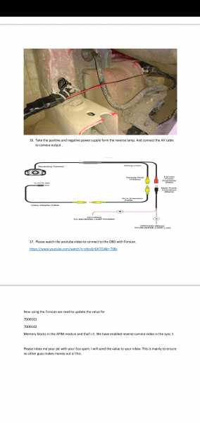

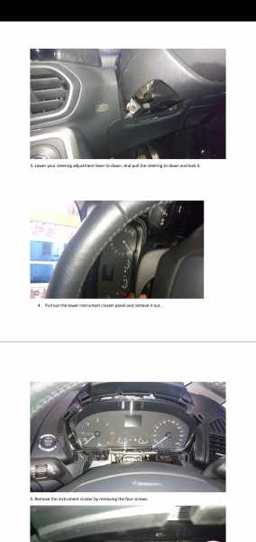

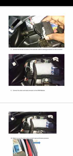

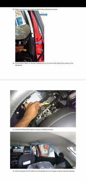

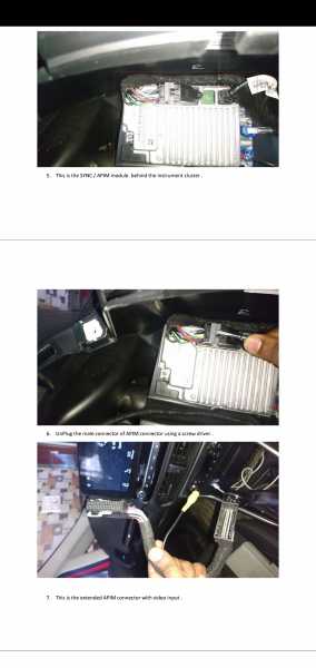

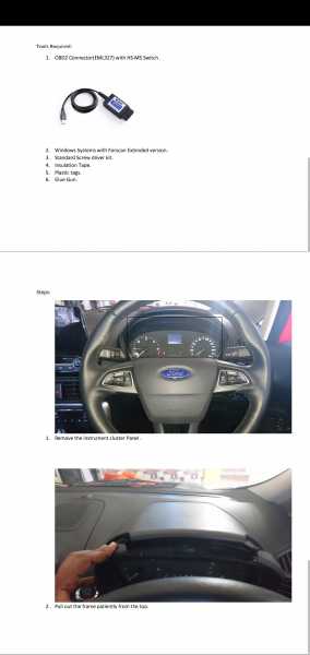

Post-montaggio telecamera posteriore MK8 29/02/2020 07:44 #356683
Questo è un metodo di montaggio per ford ecosport con sync 3 per la fiesta non dovrebbe essere molto differente

Post-montaggio telecamera posteriore MK8 29/02/2020 14:45 #356685
Ciao Luca,non si vede l allegato

Post-montaggio telecamera posteriore MK8 29/02/2020 15:12 #356686
Il file pdf è troppo grande e non me lo fa inviare

Post-montaggio telecamera posteriore MK8 29/02/2020 15:20 #356687
Ora si vedono?

Post-montaggio telecamera posteriore MK8 29/02/2020 18:41 #356690
si vedono gli screnshot se era quello il tuo intento. Se poi c'è un file documentale puoi zipparlo. piuttosto manda il link dove scaricare tale file perché non si legge molto bene.
