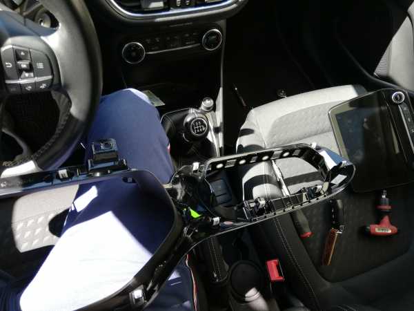

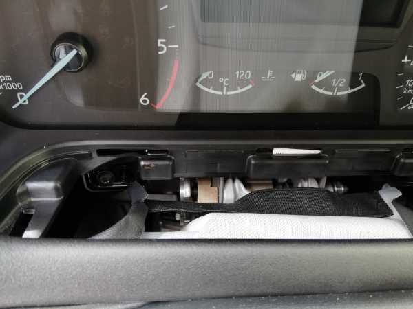

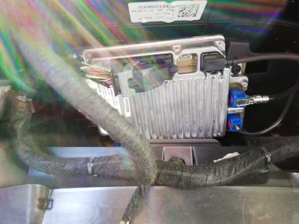

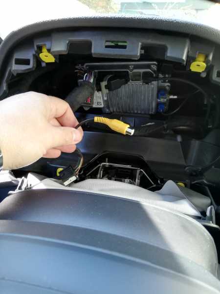

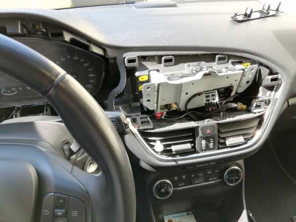

Ciao Marco oggi ho ricevuto il cablaggio da collegare dietro lo stereo, ho fatto un po' di foto e ho fatto una prova video per testare il funzionamento, l'unità principale dove bisogna collegare il ponte è dietro il contachilometri, bisogna smontare mezzo cruscotto

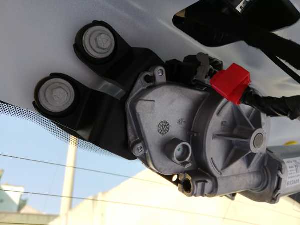

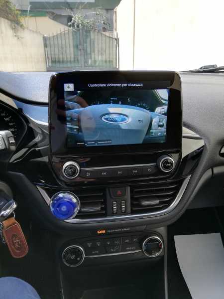

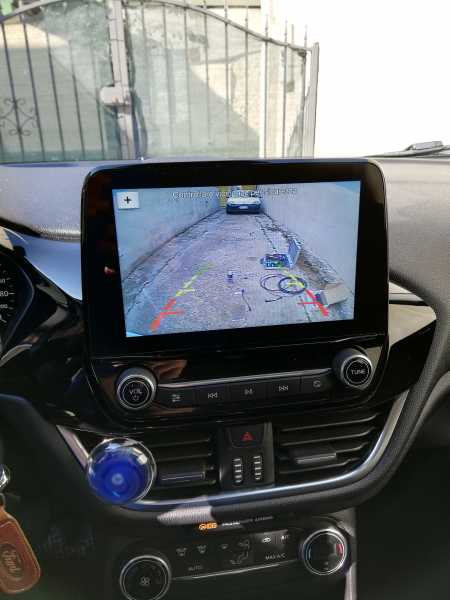

A oggi ho terminato il collegamento,la telecamera ha bisogno di alimentazione a 12 volt per funzionare, ho usato il positivo del tergicristallo e il negativo al telaio questo è il risultato........

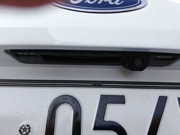

Post-montaggio telecamera posteriore MK8 10/04/2020 10:14 #357112
Come retrocamera ho acquistato questa:https://www.amazon.it/dp/B07TRMF47J/ref=cm_sw_r_apa_i_FJdKEbTJAJTHM

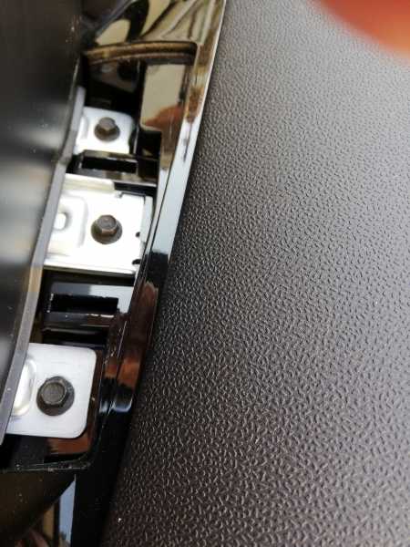

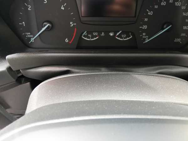

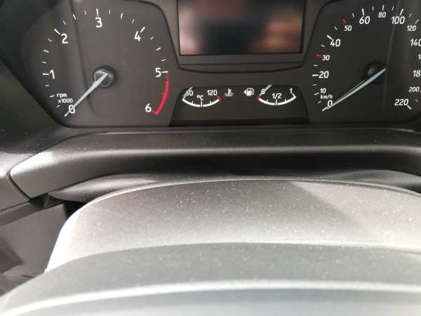

Ottimo lavoro!!! E grazie per aver documentato tutto! È stato complicato rimuovere le plastiche del portellone posteriore? E passare il cavo rca della telecamera dal retro dell'auto fino a dietro la strumentazione? C'è già un qualche passaggio che è possibile sfruttare?
Post-montaggio telecamera posteriore MK8 17/04/2020 10:38 #357228

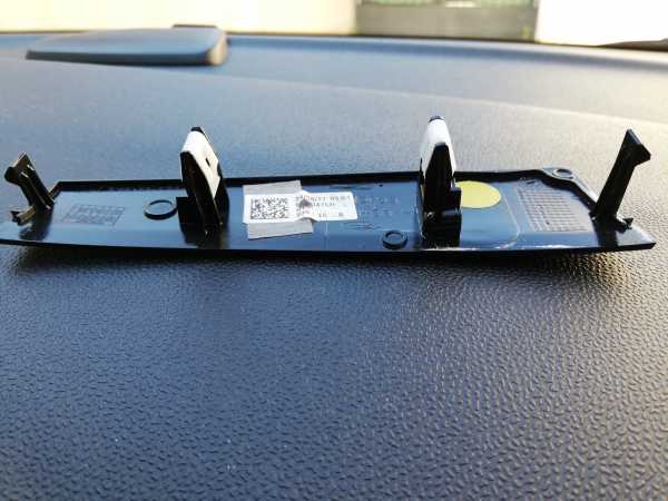

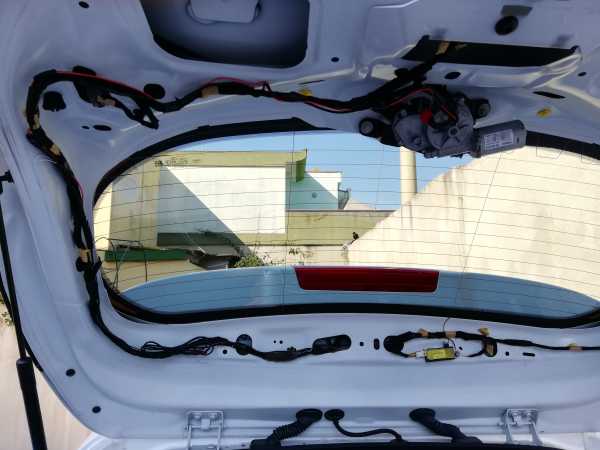

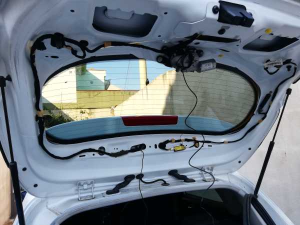

Ciao Gennarino9 per rimuovere la plastica del portellone non è complicato, dentro le maniglie per chiudere il portellone ci sono 2 viti, una vite nella maniglia destra e una vite nella maniglia sinistra tutto il resto è a incastro, il cavo l'ho passato dentro il corrugato che collega il portellone alla macchina, poi l'ho passato dietro la plastica copri cinture posteriori da lì in poi l'ho fatto scorrere dentro una canala corricavo che è posizionata sotto il battitacco lato guida e in fine l'ho fatto salire dietro la leva per aprire il cofano, per rimuovere il contachilometri bisogna smontare la cornice che sta a giro del contachilometri e del display del sync 3 anche quella è quasi tutta ad incastro escluso le viti che tengono il display e le viti che tengono il contachilometri, per le viti inferiori del contachilometri bisogna sollevare la plastica che sta alla base, ossia la plastica che collega il contachilometri al volante, se hai altre domande non esitare, se sono in grado di rispondere lo faccio molto volentieri (fai molta attenzione ai ganci che tengono il pannello del cofano sono molto delicati a me se ne sono rotti 2)

Lo spazio al interno del corrugato che collega il cofano alla macchina è molto ristretto, la telecamera che ho acquistato, ha il
cavo video suddiviso in due parti con uno spinotto da 5 mm e ho fatto molta fatica per passarlo al interno ne dubito che uno spinotto rca ci passi al interno,

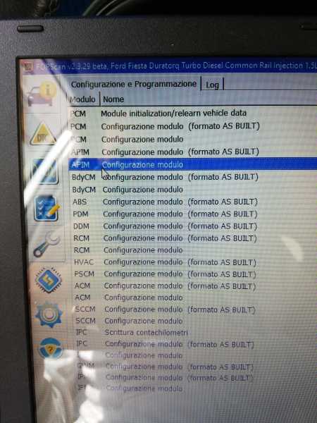

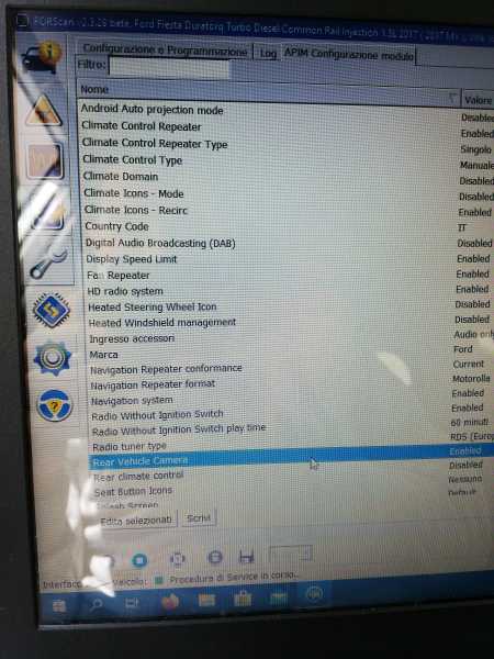

Per abilitare l'uscita video io ho usato un pc portatile Con Windows 10 e il programma forscan(forscan.org/download.html) , lo potete scaricare tutti, per modificare i parametri dovete usare la versione a pagamento, ma potete anche abilitare la versione prova che dura due mesi e dovete seguire in sequenza come nelle foto :apim, rear vehicle camera, edita selezionati, enable, e poi su scrivi per convalidare la scelta
