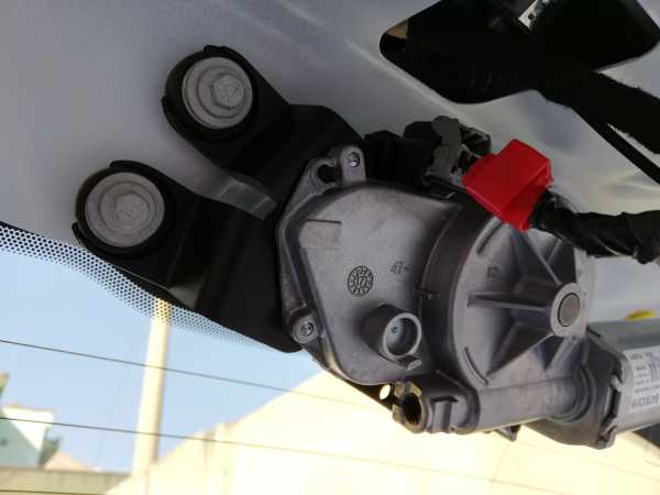

scusami sto per fare anche io questo collegamento, il positivo del tergi quale cavo sarebbe?
non era meglio prendere positivo e negativo della luce della retromarcia?
il negativo dal telaio da quale punto lo hai messo?
fra i poli e la telecamera hai messo un ponte raddrizzatore?
Post-montaggio telecamera posteriore MK8 19/10/2020 13:09 #358603
Ciao Ironblaster il sync 3 ha una funzione che permette la visualizzazione dalla retrocamera nonostante la retromarcia sia disinserita e la macchina in marcia non superi gli 8 kmh, quindi serve che la telecamera sia sempre alimentata io ho trovato un +12 nello spinotto del motorino del tergicristallo ti allego la foto dovrebbe essere il cavo più spesso, se tu lo colleghi alla luce della retromarcia quando togli la marcia perdi il segnale perché allo stesso tempo stai togliendo l'alimentazione alla retrocamera, tra i poli non ho messo nessun ponte radrizzatore

Il negativo è il telaio

Ciao scusami, sono nuovo di questo forum ma ho iniziato anche io questo lavoro, ieri ho installato tutto il cablaggio, mi manca solo da abilitare forscan (ieri non avevo un pc disponibile) e collegare al polo positivo la retrocamera
A proposito ti chiedo, riesci per caso a far vedere bene come hai collegato il positivo? perchè ho provato a capirci dalle foto che hai mandato ma purtroppo non ci capisco molto.
Grazie in anticipo
