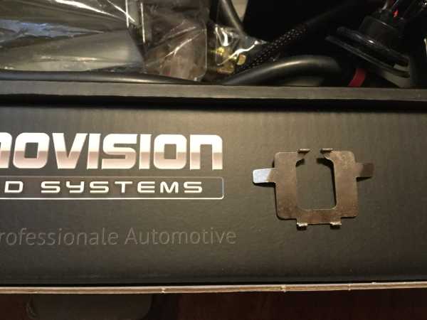

Ho comprato il kit xenovision per fiesta 2008-13 35w. Completo di tutto...ora apro e vedo che gli adattatori sono diversi da tutti quelli postati sul forum,,,
Perché mai?
Inoltre a questo punto non capisco più se l elettrodo va verso il basso o verso l alto

Hai provato a montarne uno di adattatore? Magari anche se di forma diversa va bene uguale

Oggi provo e poi vi dico, ho solo un problema..mi sto leggendo tutte le pagine del topic, ma 250 sono tante, sono lento xD ed oggi devo procedere al montaggio per forza....l'elettrodo (l'astina di magnesio credo) va verso l alto o verso il basso (mk7 titanium lenticolare)....c'è in giro una foto di chi ha messe le centraline sotto i fari??

Allora, l'astina lunga va rivolta verso il basso sia per i fari lenticolari sia a parabola. Le centraline io le ho messe attaccate alla carrozzerie più o meno sotto i fari, se ci fai caso c'è un buco nella carrozzeria sotto, e da li ci ho fatto passare 2 belle fascette per tener ferma la centralina. L'adattatore è corretto, devi prima mettere la lampadina e poi mettere l'adattatore facendo passare i fili in quel buco dell'adattatore. Successivamente devi ruotarlo per incastrarlo nel metallo del faro lenticolare. Vedrai che è semplice appena lo provi :)

ok grazie dei consigli, ho provato ora a montare il portalampada ma non c'è verso di inserirlo bene....mi toccherá modificare quelli originali..anche se ho provato a tagliarli con io tronchesino ma non c'è verso xD

Strano, abbassando entrambe le alette del supporto in metallo deve incastrarsi per forza.

E ma quel sopporto li resta troppo rialzato, abbassando le alette non arrivano dentro le asole..

Strano... io con molta forza le ho abbassate e fatte arrivare... mi fai una foto di tutto compreso l'adattatore? cioè proprio che procedimento fai
