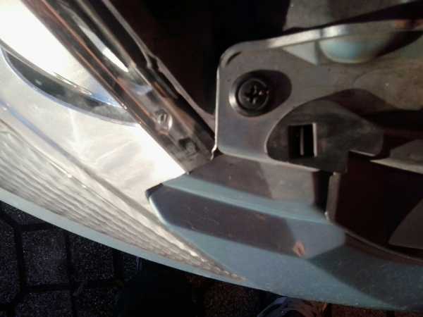

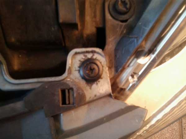

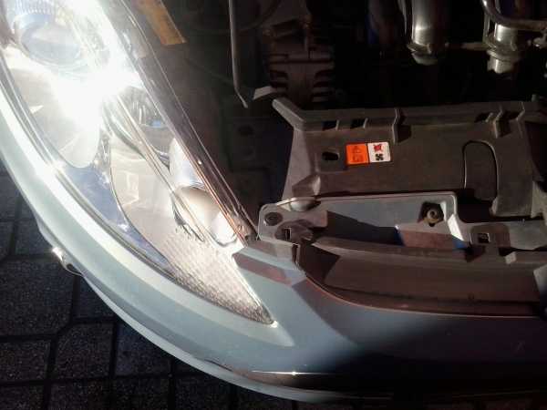

Posto le immagini che vedendo quelle di novantasei non combacia con il mio

Ah perfetto... questa non è opera di Ford...

Quoto lookaloopy :blink: stai attento quando sfili tutto! Ma è così su entrambi i fari? Se si è probabile che sia stato riparato il paraurti anteriore e magari non avendo i tappini originali hanno rifilato quei così per bloccare in qualche modo il faro! Come sono entrati ci sarà un modo anche per farli uscire quindi armati di pazienza e combatti ;) :P

manuelgg ha scritto:
Conosco questa vite (di plastica)
E' quella che solitamente i carrozieri mettono sui paraurti per tenere allineate le plastiche.
Per toglierla purtroppo la devi rompere o quasi, perchè non fa' presa e quindi gira a vuoto.
Per toglierla devi tenerla spinta da sotto verso l'altro mentre la sviti. Invece per la "base" ti basta afferrarla e tirare in su.
Una volta tolta, ti consiglio di cambiarla con qualcosa (tipo vite con bullone) che sarà più comodo da smontare.

Non è assolutamente vero. Se si fa con calma e senza fare troppa pressione si toglie senza problemi. Non si può sostituire con nulla dato che al di sotto non vi si accede (quindi non si può mettere un dado)

Infatti quelli originali son così:
Alzi il piolino centrale come ho fatto in foto e poi si toglie tutto facilmente.
