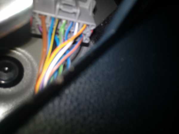

Re:[Guida]Montaggio sensori di parcheggio EPS 02/08/2016 14:56 #323619
Buongiorno. Potreste indicarmi il cavo positivo della retromarcia dallo spinotto della fiesta di cui ho allegato il file, dato che sembra diverso da quello che avete qui postato. Grazie

[Guida]Montaggio sensori di parcheggio EPS 23/08/2018 20:25 #348020
Salve nel montare sensori di parcheggio (cinesi) ho trovato difficolta del trovare l alimentazione ad essi. Nello stop dove ce la lampadina della retromarcia ce un jeck con 5 fili. Qualcuno sa quali sono quelli da cui prendere la corrente in modo da attivare i sensori quando aziono la retromarcia?

[Guida]Montaggio sensori di parcheggio EPS 24/08/2018 02:32 #348025
Il negativo in un punto qualunque della carrozzeria.
Il positivo dal filo che fa accendere le luci di retromarcia (un tester ti sarà utile).
