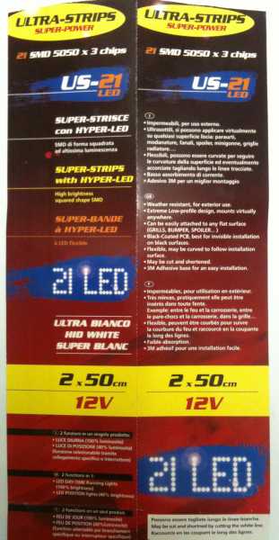

Eseguendo il procedimento da te indicato nel collegamento dei fili le strisce LED si spengono all'accensione degli anabbaglianti.
Io ho trovato delle strisce LED che hanno la funzione di portare la loro potenza al 40% in caso di accensione dei fari anabbaglianti (tramite un terzo filo) perciò ho collegato rosso e nero dei LED a rosso e marrone (uno dei 2: la massa) delle luci di posizione. Così facendo sono sempre accesi e quando accendo le anabbaglianti diminuiscono di intensità ;)

Che led sono? Li hai messi nel faro?

Li ho attaccati esternamente al faro e i led li ho pagati 30€ con già il biadeviso sul retro della 3M adesso vado nel pattume e ti dico quali erano XD
EDIT:
questi i led e la marca
Questo con solo le posizioni accese
e qui con anche gli anabbaglianti i led diminuiscono del 60% la luminosità
