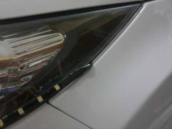

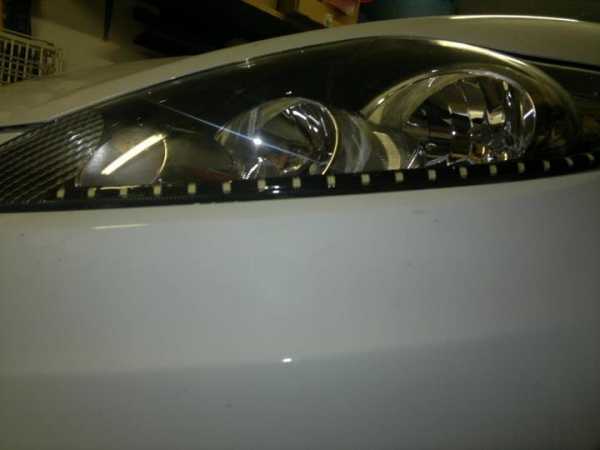

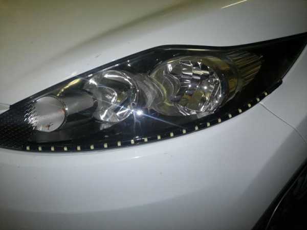

qui le foto del montaggio:
- vista da lontano
-vista dei cavi che entrano nel faro
-vista da sotto, da notare che non sono coperti dal faro ma montati sopra ;)
