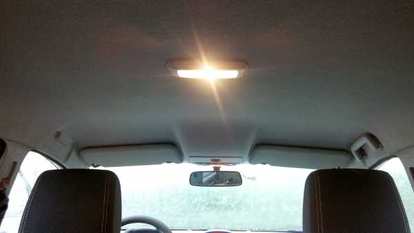

[GUIDA]Montaggio di una plafoniera posteriore 23/12/2014 10:59 #290299
Preso dalla voglia di un po' di luce, dopo aver mandato non so quanti accidenti all'ingegnere Ford che non ha pensato di illuminare la zona posteriore, mi sono deciso anch'io ed ho montato la plafoniera delle grandepunto :)
Alcune foto
