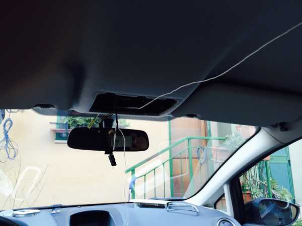

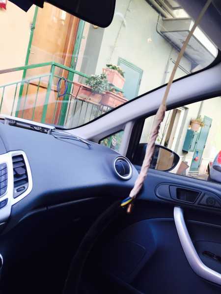

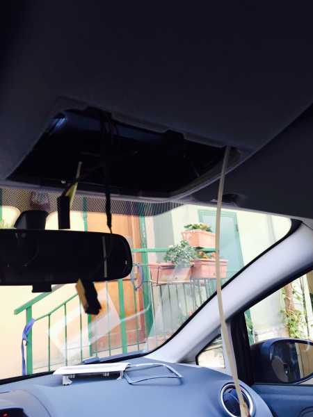

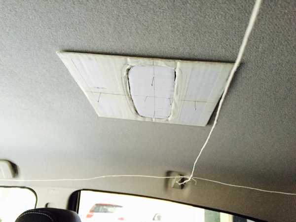

Se si impiglia significa che non lo hai incartato. Io ci ho messo 5 minuti
  • Messaggi: 27939
Re:[GUIDA]Montaggio di una plafoniera posteriore 10/02/2015 23:14 #294790
L'ho incartato... forse il metro a nastro ha la punta troppo spessa, devo trovare qualcosa di diverso.

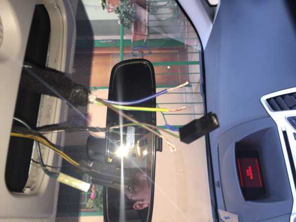

[GUIDA]Montaggio di una plafoniera posteriore 14/02/2015 14:46 #295071
Buongiorno a tutti sono in possesso di un modello titanium e vorrei montare la plafoniera posteriore, mi è stata regalata una plafoniera di una plus, vorrei avere delle info su quali fili portare alla nuova Plafoniera posteriore
grazieee
  • alepa79
  • Avatar di alepa79
  • Messaggi: 51
Re:[GUIDA]Montaggio di una plafoniera posteriore 14/02/2015 15:34 #295078
Tutti e 3 tranne quello con connettore bianco (che è delle luci ambientali). Per il collegamento devi metterle come sono quelli davanti

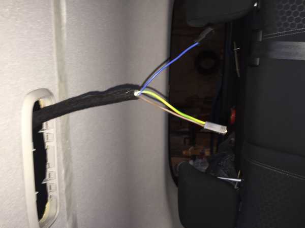

[GUIDA]Montaggio di una plafoniera posteriore 09/03/2015 14:25 #296838
Montata tutto ok consiglio smontare la cornice con il microfono ed utilizzare una sonda passacavi

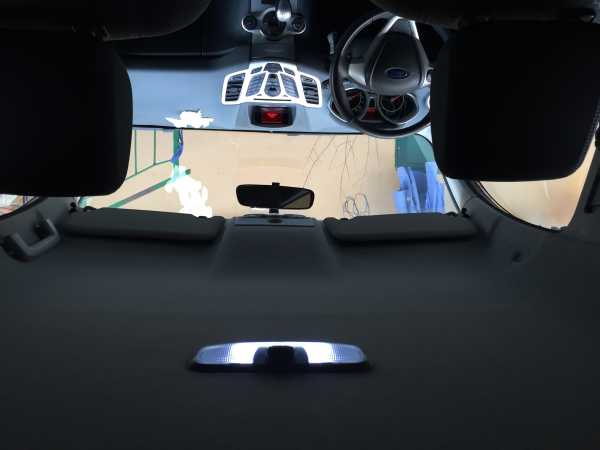

[GUIDA]Montaggio di una plafoniera posteriore 09/07/2015 12:26 #305402
Buongiorno a tutti.... mi sono cimentato anche io nell'istallazione di una plafoniera posteriore ma non una ma due.... aimè, la mia fofi, presa usata, aveva la coppottina rovinata sul retro sul lato destro proprio sopra la portiera, come da foto:
quindi ho pensato di inserire due plafoniere da lettura una di fronte all'altra.... e quali? un mio amico ha la s-max e sono innamorato delle sue plafoniere quindi........ detto, fatto!!!!!!!! le ho acquistate sulla baia, arrivate dall'Austria di seconda mano e dopo un bel pò di sbattimento ecco il risultato.......
Tutto questo è stato possibile solo grazie a Voi, a questo forum.... GRAZIE!!!!!!!!
