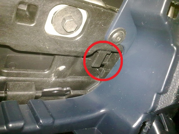

ragazzi scusatemi, domanda forse inutile, il pulante dell' esp si può montare anche sulla plus??
  • tonynapoli92
  • Avatar di tonynapoli92
  • Messaggi: 97
Re:[Guida]Rendere disinseribile l'esp 27/01/2012 13:56 #155615
Penso di si, ma non ne ho la certezza visto che tutti quelli che lo hanno fatto hanno una titanium. Comunque per sicurezza smonta il rivesrimenti in olasrica e controlla se c'è il connettore
Re:[Guida]Rendere disinseribile l'esp 27/01/2012 13:58 #155616
tony io fabio e palo abbiamo tutt'e 3 la titanium e l'abbiamo montato tranquillamente.
sulla plus credo si possa lo stesso. per scrupolo smonta le plastiche centrali e vedi se vi è una spina incastrata in questa linguetta:
Re:[Guida]Rendere disinseribile l'esp 27/01/2012 14:34 #155634
eh si io perciò avevo chiesto, avevo notato che tutti avevate la titanium... vabè controllerò e vi farò sapere!! grazie mille :)

Ciao a tutti oggi sono passato in concessionaria e ho ordinato il pulsante esp + air bag... Pagato 45€... Volevo chiedervi devo togliere solo il porta carte ed inserire il pezzo nuovo e giustamente collegarlo dico bene????

Re:[Guida]Rendere disinseribile l'esp 27/01/2012 19:50 #155696
Fabio scusami ma li c'è scritto che è solo esp nn nomina prorio air bag

Re:[Guida]Rendere disinseribile l'esp 27/01/2012 19:59 #155700
sulla prima pagina, se leggessi bene, è riportato quel tasto che ha anche la spia per l'airbag, e c'è scritto che per montarlo devi rimuovere un pin
Re:[Guida]Rendere disinseribile l'esp 27/01/2012 20:07 #155704
Come mai si deve rimuovere un pin scusa l'ignoranza?

Re:[Guida]Rendere disinseribile l'esp 27/01/2012 20:23 #155710
altrimenti ti si accende la spia airbag sul quadro visto che non hai tutto il kit per disattivare l'airbag
Re:[Guida]Rendere disinseribile l'esp 27/01/2012 20:29 #155713
Ok grazie mille.... un altra domanda ma i pulsanti sono tutti e due luminosi? Ma mica gli air bag dopo nn funzionano? Grazie sempre
