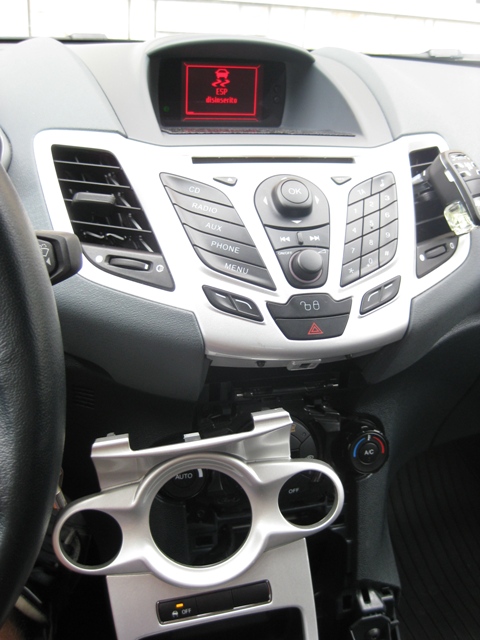

sei stato chiarissimo domani andrò in conce e chidero se è possibile prenotare il blocchetto disattivazione esp + spia airbag e il blocchetto della chiave per disattivare l'airbag e montarmelo prima della consegna...tanto fuori dalla configurazione ho già cerchi 16,bracciolo e 3°poggiatesta!

Oggi sono stato in ford, era rientrato dalle ferie il solito ragazzo dei ricambi, ed ha trovato tutti i blocchetti. Se vi interessa esistino 6 blochetti diversi : il primo è quello che monta la fiesta di serie con il porta scheda, poi c'è quello con il tasto esp, quello spia airbag, e un terzo con interruttore sensori anteriori. Ne esistono altri 2 : esp + airbag e sensori + airbag . Atre combinazioni non ci sono. io ho chiesto se acquistando ora solo quello con l'esp era possibile aggiungere la spia suppessivamente degli airbag, ma mi ha mostrato che sono blocchetti diversi e non componenti separati. Del tipo non c'è il blocchetto con tutti e tre i componenti ....... mha..... Cmq ho ordinato quello con esp+ spia airbag € 42 di listino arriverà giovedì, vediamo quanto me lo mettono

Comprato il pulsante....con codice 1514081 spesa €35

eh Fabio io lo sapevo che stava 25 ma qua c'è solo un ricambista Ford....altrimenti mi sarei dovuto fare 150Km per trovarne un'altro....la griglia 65 quando su ford accessori sta 55...ho fatto applicare il bollettino per le luci che si fulminano altri e 25€ per 2 resistenze....per applicare il bollettino dei tergicristalli mi ha chieso 50 invece di 65....forse lo andrò a fare.... comunque pulsante messo ecco la foto:
